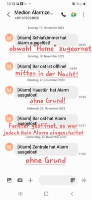

Hallo @Andi ,
Ergänzend zu meiner vorigen Nachrich sende ich Dir anbei den Ausdruck einiger Fehlernachrichten mit den Anmerkungen dazu. Daraus wird ersichtlich das auch die aktuelle Firmware immer noch die altbekannten Macken enthält. Bitte an die Entwicklung weitergeben!
Danke im Voraus
Flor
