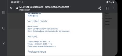

Hallo @Kersten
 Anbei die komplette Anschrift aus dem Impressum.
Ich werde allerdings Anfang Januar keine Mail dort hinschicken, die in irgendwelchen Postfächern aussortiert wird, sondern einen persönlichen Brief an den Vorsitzenden abschicken.
