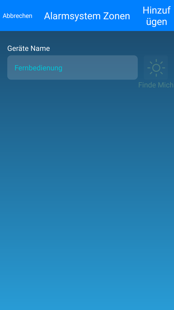

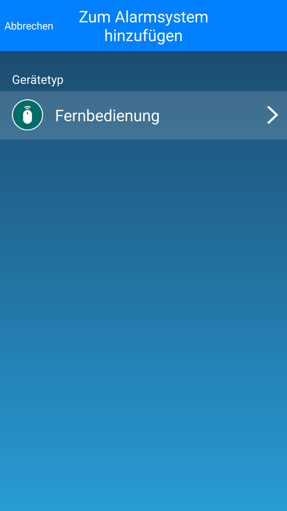

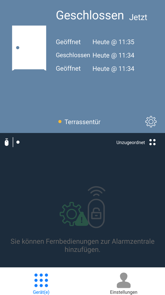

Offensichtlich handelt es sich um das gleiche Problem wie bei mir und vielen Anderen. Die Fernbedienung wird unter Einstellungen Neues Gerät hinzu gefügt und mit dem Pair PIN aktiviert und funktioniert auch. Nur der Schritt über die APP "Gerät zum Alarmsystem hinzufügen funktiniert nicht. Siehe Bild 1. Wie auf Bild 2 zu sehen ist, soll man dann auf hinzufügen tippen aber da passiert nichts, außed das man wieder auf Bild 1 kommt. Bild 3 zeigt den ungewöhnlichen Status und man kann die Anlage nicht aktivieren. Bild 4 zeigt das die Fernbedienung zur Alarmanlage hinzu gefügt werden soll, was aber nicht funktioniert.

@JoeBie
dieses Problem haben wir nachstellen können. Es betrifft eine sehr kleine Gruppe von Smartphones. Dieses Problem tritt also nur bei wenigen Herstellern und wenigen Smartphones davon auf. Wir haben dies im nächsten App Update bereits angepasst. Diese App geht momentan durch die Prüfung, damit wir sicherstellen können, dass die App vernünftig funktioniert.

genau wie oben mit Bildern beschrieben,das ist mein Problem. Am Anfang gar kein Problem mit dem Einfügen der FB aber nach dem Update der App hat es nicht mehr funktioniert. Ich besitze ein Samsung A3 (2017). Na mal sehen ob das Update der App Abhilfe schafft.
