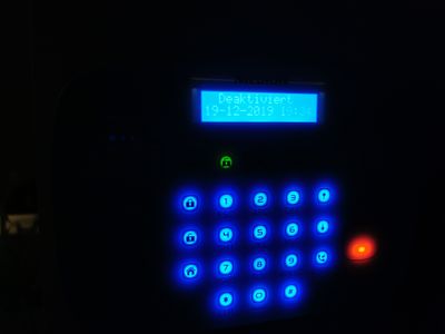

Hallo leider geht seit gestern meine MEDION Alarmzentrale nicht mehr.
Es begann gestern damit, dass die Anlage kein WLAN mehr anzeigte. Also Kippschalter aus und neu gestartet. Danach funktionierte alles wieder.
Heute schrieb mein Nachbar ob auch ich Probleme mit der Anlage habe. Er kommt nicht mehr in die App.
Als ich zuhause war sah ich, dass die WLAN LED aus war.
Verbindung zur App besteht. Es zeigt im Display Alarm deaktiviert, offline an.
In der App sehe ich die Anlage mit einem grünen Punkt. Alle anderen Zubehörteile sind rot. Sobald ich wlan hinzufüge geht es kurz, um danach wieder das WLAN zu verlieren und obendrauf geht dann noch die aussensirene an.
Es kann doch nicht sein, daß WLAN LED aus ist, ich aber app Verbindung zur Anlage habe. SIM ist keine drin.
Gab es IRGENDEIN Update? Mein Nachbar und ich verzweifeln. Danke euch

wenn ich das hier so verfolge, betrifft es nur die Basisstation "MD90732" und die WLAN-Verbindung.
Tritt eine WLAN-Störung ab einer bestimmten Uhrzeit, oder dabei in Verbindung zu einem Server in der Cloud auf, kann auch die Überbelastung der Provider-Verbindung zu Unterbrechungen führen.
Das Gerät ist in diesem Fall in Ordnung.
Eine WLAN-Störung ist immer am Router vor Ort!
Als erstes teste ich immer alle möglichen Kanäle. Die Sendeleistung ist 100%.
Des weiteren schalte ich das 5 GHz Netz aus und lasse es aus, wenn es nicht gebraucht wird.
Am Smartphone sieht man mittlerweile schon starke WLAN-Schwankungen bei 5 m Entfernung zum Router.
Am Router kann man auch die Störungen bei den einzelnen Kanälen sehen.
Hohe kurze Störspitzen sind nicht so wichtig.
Viele kleine Störungen, die sich zu einem längeren Impuls zusammenschließen reduzieren die WLAN-Leistung.
Somit kommt es zu Schwankungen und schnelles Ein-und Ausschalten des WLAN.
Die Geräte haben keine Möglichkeit dies zu kompensieren.
Tritt die Störung am Gerät bei allen WLAN-Kanälen zu jeder Zeit auf, muss das Gerät an einem anderen Ort überprüft werden.
Vorausgesetzt, andere Geräte laufen über WLAN an dem Router einwandfrei.

ja, du hast Recht, aktuell betrifft es nur die Basisstation. Natürlich habe ich auch schon alle möglichen Sendekanäle getestet. Die Sendeleistung ist sowieso immer bei 100%  Außerdem ist der Router so eingestellt, dass die Basisstation nur mit 2,4 GHz angesteuert wird. Und Station und Router sind zwei Meter in einem Raum voneinander getrennt. Und kein anderes Wlan Gerät hat bei mir diese Probleme.
Das Gerät hatte diese Probleme bei mir 1,5 Jahre nicht. Diese Probleme treten erst seit ein paar Wochen auf. Bei mir anscheinend immer nur dann wenn die Anlage deaktiviert ist und immer nur Abends zu unregelmäßigen Zeiten. Die Anlage lässt sich dann auch nicht aktivieren.

Hallo Community,
seit ca. 19.25h (19.12.2019 )  blinken bei meinen Anlagen (P85774 und P85731) wieder die WLAN-Lampen. Der Router zeigt keine Probleme. PC, Tablet, Smartphone und die Kamera im WLAN funktionieren mit hoher Datenrate einwandfrei. Die Smarthome-Anlagen sind aber währenddessen nicht mehr via App ansprechbar 😞 .
Was ist da jetzt turnusmäßig immer wieder das Problem?

P.S. O2-Router komplett neu gestartet. Alles bis auf die Medion-Smarthome-Alarmanlagen hat - wie auch zuvor - volle Funktionalität und Zugriff auf das WLAN. Neustart der Medion-Alarmanlagen hat auch keine Abhilfe gebracht.  Die WLAN-Lampen der Anlagen blinken munter weiter vor sich hin. Schöne neue Computerwelt...

Heute wieder das Gleiche. Alles blinkt an der Alarmzentrale. Keine Scharfschaltung und Nutzung der App möglich.

Hallo, vor ca.1h ist meine Anlage auch ausgefallen und es blinkt wieder wie verrückt .
Die App kann ich nicht erreichen und somit die Anlage nicht scharf schalten.
Wieder eine Nacht ohne Medion Sicherheit.Das werden sicher tolle Festtage.

Bei der Vielzahl an Meldungen, dass immer abends bei mehreren die Zentrale ausfällt,  kann es doch eigentlich nur an der Cloud liegen.
Das System frustriert ganz schön.
