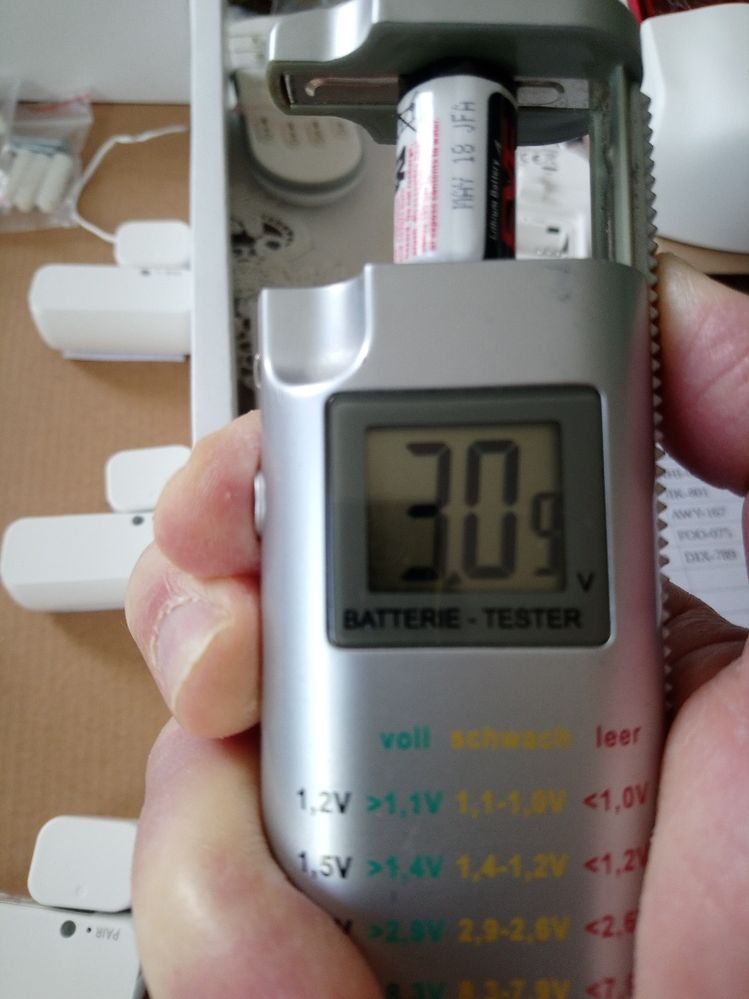

Als bei der alten Anlage das Schloss zum scharfmachen entzwei ging, musste eine neue her. Ich habe gesucht und wurde bei EBAY fündig. Für 115 € war das sicher ein guter Kauf, dachte ich. Die Ware war original verpackt, allerdings hatte ich beim Prüfen der Batterien kein gutes Gefühl. Der Batterieprüfer zeigte nur 3,09V. Allerdings fließt da ein Laststrom. Im Lehrlauf lagen 3,6V an. Auch das Datum (MAY 18) war sicherlich das Herstellerdatum.
Wie im Handbuch beschrieben, ging ich vor. Im Wohnwagen dann habe ich nur die vier Tür- und Fensterkontakte verbaut und den Glasbruchmelder. Naja, die Zentrale auch, und ist am Netz. Der Bewegungsmelder hat genervt, den habe ich dann wieder entfernt. Die Sirene habe ich wegen der Nachbarn auch noch nicht verbaut. Hin und wieder viel ein Fensterkontakt aus, war offline. Der Wagen ist sieben Meter lang und die Zentrale etwa in der Mitte. Ich vermutete, dass daran nicht die Entfernung, sondern der Router schuld war, der in unmittelbarer Nähe zum Sensor stand und habe ihn einen anderen Platz gegeben. Nun ließ sich auch die Anlage scharf schalten. Am nächsten Tag hatte ich in der App keine Verbindung. Ich dachte, dass vielleicht der Server gestört wäre und habe abgewartet. Habe dann die Zentrale auf Werkseinstellung zurück gesetzt. Es ging dann aber nicht weiter, konnte kein Systemsetup durchführen auch ein Netzwerk wurde nicht gefunden. Wieder einen Tag später habe ich dann nach vielen Fehlversuchen die Zentrale gänzlich gelöscht und neu eingebunden. Nun ging es wieder. Allerdings konnte ich nicht per App scharf stellen. Es stand immer „Aktiviere...“, erst mit der Fernbedienung ging es dann. Darauf habe ich die App neu installiert, einen Neustart gemacht, nun ging es. Auch den Erschütterungssensor habe ich auf „niedrig“ eingestellt. Das war auch so ein Akt, wenn man nicht die richtigen Knöpfe in der richtigen Reihenfolge drückt...
Sorry für den Roman. Die Frage ist nun: Sind die Batterien alt, bzw. verbraucht? Was meint Ihr?
Ich könnte es ja mal mit einer Reklamation versuchen, oder einfach neue kaufen. Habe ja ne Menge Geld gespart. Beste Grüße HelmutBatteriespannungBatteriespannung

Hallo Thomas,
also ich denke auch, dass das Problem mit den Batterien zu tun hat. Insbesondere wegen der tiefen Temperaturen in der letzten Zeit. Ich werde mir also neue kaufen. Im Handbuch steht:

EVE-Batterien gibt es bei Conrad für 4,99€ das Stück. Wäre das ok? Oder welche kaufst Du?
