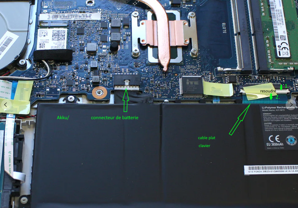

Bonjour,
La touche o du clavier de pc portable est enclenchée et je ne parviens pas à taper un mot correctement. Je l'ai désinstallé, mais même après redémarrage, il est toujours actif. Comment faire ne plus avoir ce souci? Je ne sais même pas utiliser un clavier externe car la touche o s'active en continu. Merci pour votre aide 😊

Bonjour @Rou
Voici une vidéo expliquant comment ouvrir un modèle sœur S15449.
https://www.google.com/search?client=firefox-b-d&sca_esv=0c6ef13e064fd2d5&sxsrf=ADLYWIIxO4RHzJJgfdmg...
Débranchez d'abord la batterie, puis retirez le câble plat de la prise sur la carte.
au revoir Fishtown

Bonjour @Rou  et bienvenue
Vous pouvez déconnecter le clavier de la carte à l'aide du câble ruban, puis utiliser le clavier externe jusqu'à ce que vous commandiez un nouveau clavier interne. Quel appareil as-tu ? Entrez le numéro MSN. as-tu toujours la garantie ?
S'il n'en reste plus, vous pouvez désactiver la touche O à l'aide d'un programme (Sharpkeys).
https://www.chip.de/downloads/SharpKeys_63365483.html
au revoir Fishtown

Merci pour votre réponse. Que signifie le câble ruban ? Le modèle est S15 447 MD61 708. 😁
Je ne connais pas le programme Sharpkeys, je vais me renseigner.

Bonjour @Rou
au revoir Fishtown

Merci !! Je vais essayer et je vous dirai si ça fonctionne. ☺️ Bonne journée

Merci ! Cela a fonctionné parfaitement. Nous avons mis un clavier externe.
Si nous changeons le clavier interne
 Faut il changer uniquement la fiche du circuit imprimé ou la fiche et le clavier ? Où trouve t on un clavier s14557 sur internet ? J'ai cherché, mais aucun résultat. Le clavier du s14557  pourrait fonctionner ?
