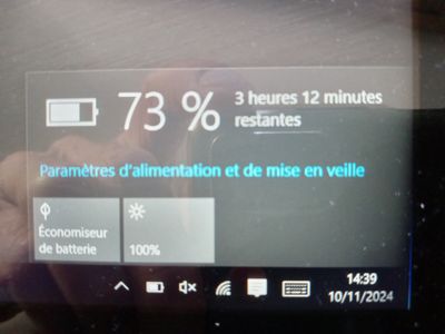

@jcquantin
Bonjour  @jcquantin , merci de préciser le numéro MSN de l'ordinateur P2211T.
--> https://www.medion.com/de/service/topic/medion-products?msnCheck=MD98602
Deux batteries sont disponibles, une dans la tablette et une dans la base.
Piles :
Batterie au lithium polymère
3,7 V/4 100 mAh ; 2 cellules (tablette)
3,7 V/2 680 mAh ; 3 cellules (appareil de base)
Après 10 ans de fonctionnement, une pile dans la partie clavier (socle) est probablement défectueuse.
Ou le disque dur est défectueux.
Qu'affiche l'indicateur de charge dans la barre des tâches Windows lorsque vous cliquez sur l'icône de la batterie ?
Les deux batteries 1+2 doivent être affichées avec leur état de charge.
Veuillez publier un extrait de capture d'écran.

Je joins également une capture d'écran de mon PC (ci-dessous) :
Je ne vois effectivement qu'une seule batterie ce qui semble signifier que la batterie incorporée dans la base est défectueuse.
Cela explique-t-il donc que je ne vois plus le disque dur inséré dans la base ?

Concernant la batterie et le disque dur de la base avez-vous pu voir la copie d'écran transmise dans mon précédent message ?
Qu'en conclure sur l'état de la batterie de la base ?
L'absence de visibilité du disque dur de la base est-elle liée à l'état de la batterie de la base ? Le disque dur de la base est-il invisible si la batterie de la base est morte ?
