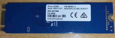

1000133319.jpgDenke aber eine 500GB sollte eigentlich reichen.
Haben ja die externen wo der rest drauf soll, hatte es nur diesmal verpennt.
Also könnte ich diese bestellen oder?
Dann würde ich mich nochmal da drann begeben.
Danke

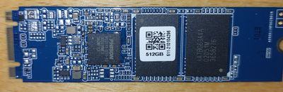

 hier noch mal ein Foto der verbauten.
Habe gerade gesehen das die Antwort funktion nicht so richtig funktionierte.

Hallo @Wernersen !
Du solltest jede 512 GB M.2 SATA verbauen können!
Die von dir ausgewählte WD sollte ihren Dienst problemlos verrichten!
Das Notebook sollte auch ohne verbaute Festplatte starten und beim Startvorgang automatisch ins Bios laufen!
Das dauert nur etwas länger!
Im Bios solltest du ohne Probleme zu den "Reitern" und "Einstellungen" navigieren können!
Das würde ich zumindest vorab mal ausprobieren!
Gruß! Hartilein
