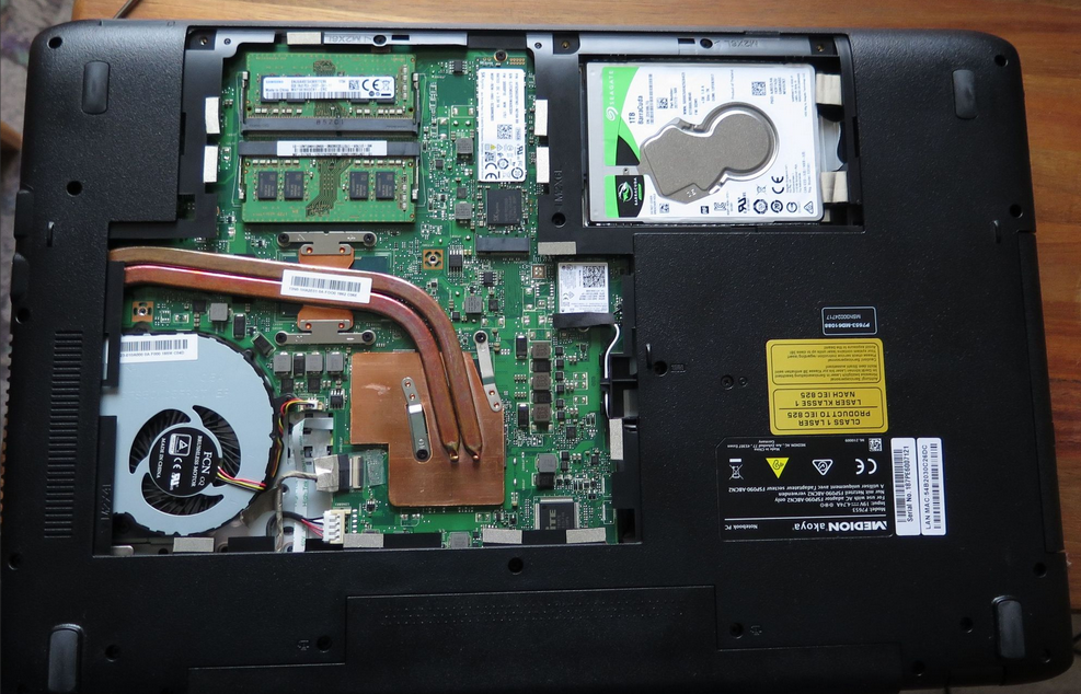

Ich melde mich jetzt erst wieder, weil der Lüfter nach dem Zusammenschrauben des Deckels ohne Geräusche lief. Nur manchmal war ein kurzes Rattern/Schnattern zu hören, was nach wenigen Sekunden wieder weg war. Seit zwei Tagen allerdings rattert der Lüfter ständig mal leiser oder lauter, was natürlich sehr ärgerlich ist.
So sieht es nach dem Öffnen des unteren Wartungsdeckels aus. Der Lüfter ist links ca. 2 cm unterhalb des umlaufenden Rahmens festsitzend. Nur durch das Lösen der zwei Befestigungsschrauben vom Lüfter an der Platine bekomme ich ihn nicht heraus. Muss ich dazu vielleicht die Tastatur lösen und die Oberseite abnehmen?

@Dr-Fred
Nein, du musst die komplette Unterschale demontieren; der Lüfter sitzt meist mit 3 - 4 Schrauben fixiert.
Also sind noch 1 oder 2 Schrauben unter dem breiten Rand zu finden.

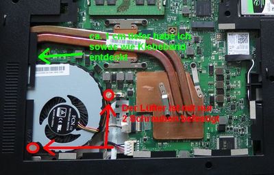

Habe schon mal ALLE Schrauben an der Unterseite entfernt, den DVD Brenner entfernt etc. und trotzdem läßt sich die Unterschale nicht entfernen bzw. abheben. Der Lüfter ist mit zwei Schrauben befestigt, aber deren Entfernung bringt gar nichts. Habe heute mit einer Microcam unter den Rahmen geschaut. Auf der rechten Seite ganz vorme sieht es so aus, als ob der Lüfter mit so einer Art Klebeband evtl. doppelseitig mit dem Rahmen und den Kupferleitern verbunden ist. Jedenfalls bewegt der sich keinen Millimeter.

@Dr-Fred
Die Unterschale ist ausserdem verklipst mit der Oberschale. Da muss man zwischen Unterschale ud Oberschale mit einem Plastikspatelchen, ( alte Scheckkarte oder Gitarrenplektrum tut es auch) die  Clipse durch Umfahren im  Rand lösen. Aufpassen muss man bei den Öffnungen für die Ports.
Ausserdem glaube ich dass trotzdem noch zumindest eine Schraube den Lüfter fixiert . Nu rmit Klebeband, oder vielleicht festgeklipst auf der abgewandten seite habe ich bei Lüfter noch nicht gesehen.

Und wieviel Schraubenlöcher hat der im Gehäuserand? Oder hast Du nur das Innenleben ohne Käfig drum herum bestellt?

Der Lüfter hat nur zwei Befestigungslöcher. Ist komplett so wie der Alte.2 Ösen sind am Ventilator für die Schrauben2 Ösen sind am Ventilator für die Schrauben

@Dr-Fred
Das klingt so beschwörend. Das ändert aber nichts daran dass du den Boden ablösen musst. Dein Bild ist noch nicht freigegeben. Ausser dir können andere User das Bild erst nach Freigabe  morgen sehen.
Edit:
Warum  postest du nicht das Bild vom Ersatzlüfter? Und ist er mit dem Käfig bzw Gehäuse gekommen? Daran müsste man ja sehen ob ein weiteres Befestigungsloch vorhanden ist
Das von dir gesehene "Klebeband" könnte als Kühlluftführung dienen. Auf deinem jetzt freigeschaltetem Bild kann man zur Befestigung unter dem Randbereich nichts sehen.
