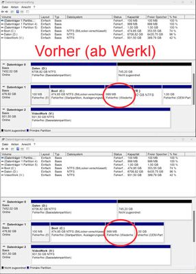

Servus!
Also so sah/sieht das aus:
Die Wiederherstellungspartition lag zuvor zwischen C: und R: (von mir von 😧 auf R: wie RECOVER umbenannt) um die es geht.
Nun gibt es kein R: mehr, die Wiederherstellungspartition habe ich nach rechts (noch R:, aber vor der OEM Partition) verschoben und den freien Speicher von R: an C: angehängt (also C: erweitert).
Wenn ich Deine Antwort richtig interpretiere, sind im Grunde sowohl die Wiederherstellungspartition , als auch die OEM Partition jetzt nach dem Update auf Win11 unnötig, weil ich (selbst wenn ich die OEM-Partition noch angreifen kann) nicht mehr auf Win 10 zurück will. Wenn Win 11 nimmer funktioniert muss ich vermutlich eh von einem USB-Stick oder DVD ein Repair durchführen oder gleich ganz neu aufsetzen.
lg
Oliver
Erazer Deputy P25, W10 64Bit (21H2), AMD RYZEN 7 5800H, 64GB, RTX3060 (6GB), 1x512GB M.2, 1x1TB M.2, 1x8TB SSD

@ozoffi
Gut, es gibt ein klares JEIN von mir!
Zum ersten Bild ist nicht Zustand der Werksauslieferung, denn die Partition nach C war bei Auslieferung definitiv  Partition D, mit dem Namen Recover, den du nur in Windows siehst.
Gut dann von dir umbenannt in R,  ok.
Nur wo sind die vermutlich 32 GB (oder 82 GB, ist durch Rot-Kringel ungenau zu lesen) nach den ganzen Partitionsoperationen geblieben, denn die Partition C:\ auf  Datenträger 1 bleibt nach dem Zuschlag von R: zu C:\  in der Summe gleich gross mit 474,85 GB, sie ist nicht grösser geworden.
Nur die R, vordem D, fehlt mit ihren GB ??? Da stimmt was nicht.
@ozoffi schrieb:
...im Grunde sind sowohl die Wiederherstellungspartition, als auch die OEM Partition jetzt nach dem Update auf Win11 unnötig, weil ich (selbst wenn ich die OEM-Partition noch angreifen kann) nicht mehr auf Win 10 zurück will.
Was die OEM Partititon mit 1 GB betrifft ja, da du vermutlich nicht mehr darauf zugreifen kannst.Liesse sich testen mit F11 Taste beim Start.
Die Windows Wiederherstellungspartition benötigst Du noch, wird ja beim Upgrade auf Win 11 angepasst.
Aber Du sagst jetzt "nach dem Upgrade auf Win11". Hattest Du das schon gemacht, als du den zweiten Screenshot der Datenträgerverwaltung gemacht hast?
Ich empfehle dir das MiniToolPartitionWizard zu installieren, das zeigt eine klarere Auflistung der Datenträger und der Partitionen mit ihren Grössen.

Lieber daddle,
die Screenshots sind erst jetzt entstanden und der 1. gebastelt um zu zeigen wie es vor meiner Verschiebeoperation ausgesehen hat. Vergiss also die GB Anzeigen. Ab Werk hat die Anzeige in der Datenträgerverwaltung *definitiv* (also die Anordnung) so ausgesehen - sonst hätte ich ja die Verschiebeoperation nicht durchführen müssen....
Es war tatsächlich C, dann die 999mb Wiederherstellungspartition, dann die 32gb D Partition mit den Recoverdaten die ich auf R umbenannt hatte und dann die OEM Partition mit 1gb.
SO habe ich auf Win 11 upgedatet. DANACH habe ich dann die vorher auf eine 2. ssd kopierten Recover Daten auf R gelöscht, die Partition auch gelöscht (war dann nicht zugeordneter Speicher).
So und nun habe ich die Wiederherstellungspartition wie im unteren Bild zu sehen nach rechts vor die OEM Partition verschoben und den nun freien nicht zugeordneten Speicher der ehemaligen 32gb Recover Partition zu C hinzugefügt.
JETZT sieht es also so aus wie auf dem unteren Bild zu sehen - das ist der IST Zustand.
Soweit alles klar?
Mir geht es jetzt darum, ob diese Wiederherstellungspartition noch unter W11 zu gebrauchen ist und ich davon bei einem Problem eben W11 reparieren kann, oder ob diese nun nutzlos ist und ich sowieso von einem USB Stick oder DVD die Wiederherstellung durchführen müsste.
Übrigens, diese Wiederherstellungspartition kann ich nur über ein Tools oder Discpart löschen. Über die Datenträgerverwaltung wird mir das nicht angeboten....
Diese OEM Partition ist das ab Werk eingerichtete "MiniOS"?
Da ich diese nicht angegriffen habe muss ja die ID noch passen und ich darauf zugreifen können - fragt sich halt nur wird dann W10 oder W11 recovert?
Wenn ich im Falle des Falles nicht zu W11 zurück komme, sind beide Partitionen imho sinnlos, denn eine W11 ISO habe ich bereits gebrannt von der ich neu installieren können sollte.
Aber vermutlich ist das alles eh egal, denn spätestens wenn ich die derzeit 512gb grosse SSD gegen eine Grössere tausche,  sind diese Wiederherstellungspartitions hinfällig.

@ozoffi
Selbstgebastelte und zuammengestoppelte Screenshots sollte man nicht als Originale Installation benennen.
Und wenn schon dann zumindest darauf hinweisen. So ist es nur unnötige sinnlose Beschaftigung des Forums, denn die vorhandenen Fehler fallen ja auf, zumindest mir.
Dass Du eine Windows System Datei nicht in der Datenträgerverwaltung löschen kannst, und auch etliche andere Operationen nicht, ist mir bewusst.
Deswegen empfahl ich das MiniToolPartititonWizard (keine Sorge, ist eine kostenlose Testversion), das bessere Übersichtlichkeit und mehr Funktionen bietet.
Deine Win RE ist nach Upgrade auf Win 11 nach wie  vor funktionsfähig. Kannst Du  testen, indem Du dreimal den Windows Start hart durch Abschalten während der Windows Ladephase abbrichst, dann sollte Win Re geladen werden.
Die OEM Partition ist nach deinen Partititonsumstellungen nicht mehr funktional, hatte ich nun bereits zweimal geschrieben. Teste es doch. Aber die 1 GB Platzgewinn wäre unwesentlich.
