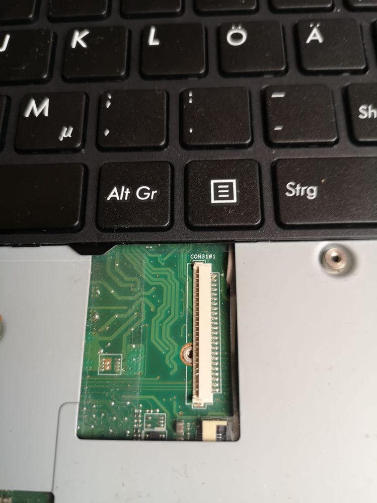

Hallo
Der Anschluss im Laptop ist beschädigt! Es fehlt die Arretierung. Vermutlich
wurde sie beim Entfernenden der alten Tastatur weggerissen.
 was kann ich machen kann es reparieren und wie?
Danke für guten Vorschläge
Garcia

@chgarjo
Wenn Du grosses Glück hast kann der Service von einem alten defekten Mainboard den passenden  Klemmbügel abmachen und bei deinem Board ersetzen.
Aber meistens ist in einem solchen Fall ein neues Mainboard fällig.
Du könntest versuchen einen dünnen schmal zugeschnittenen Plastik- oder Pappstreifen
von der Kontaktseite abgewandt mit einzuklemmen, bzw zusammen mit dem Flachkabelende einzuschieben.
Das ist aber sehr fummelig, da das Tastaturflachkabel sehr kurz und damit kaum Platz unterhalb der halb hoch
gehaltenen Tastatur verbleibt, was das Einklemmen des Streifens sehr schwierig macht.
Und der auch leicht wieder rausrutschen kann.
Dann bleibt die Frage ob es sich für Dich lohnt, in den Rechner nochmal in ein neues MB zu investieren. du hast ja dein Modell und die MSN Nummer nicht genannt.
Ist es überhaupt ein Medion-Modell?
