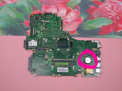

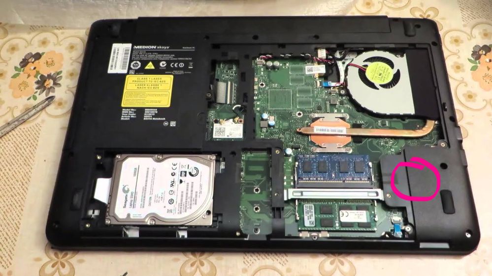

Genau, ohne HDD mal starten. Also auf dem Bild kann ich nichts erkennen was einer Knopfzelle (Bios-Batterie) entspricht.
Sieh dir mal meine beiden Bilder an. Glaube aber du musst den Laptop, um an die Batterie zu kommen, weiter zerlegen. Ist eine Möglichkeit, ob es die Batterie ist kann keiner 100% sagen.
ich würde die Haupt-Batterie heraus machen, dann den Laptop unten die Wartungsklappe öffnen und die Festplatte abstecken bzw. herausnehmen. Dann umdrehen und über das Netzteil den Laptop anschalten. Es muss ja zumindest das Medion Logo kommen, sonst stimmt was grundlegendes nicht. Auch wenn 2 Ram Module drin sein sollten, eines rausmachen und wieder testen. Biosbatterie gegen eine neue tauschen, was schon schwer sein wird, weil du da nicht rankommst. Diese ganzen Tricks mit 20 Sekunden den Einschaltknopf gedrückt halten u.s.w. hast du ja schon probiert?
Ansonsten weis ich da auch nicht weiter, müsste den Laptop vor mir haben und auch das Mainboard absuchen ob evtl. Kondensatoren aufgeplatzt sind....dann wäre der Laptop eh Schrott...
