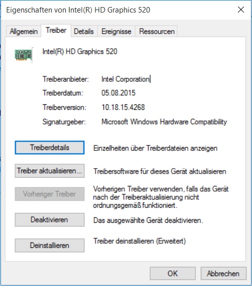

Hallo Andi,
hier die Treiber Daten.
Die Fehlermeldung mit der Aktualisierung der Graka Treiber ist so schnell weg, das ich die auch im dritten Versuch nicht snapen konnte. Ich versuche es aber weiter
Gruß Marko

Hallo @marko.
Danke für den Screenshot.
Wenn die Meldung erscheint, brauchst du nur die Taste "Druck" oben rechts auf der Tastatur zu drücken. Der Bildschirminhalt befindet sich dann in der Zwischenablage. Diese kannst du dann per STRG + V in ein einfaches Bildbearbeitungsprogramm (z.B. das in Windows integrierte "Paint") einfügen und anschließend speichern.
User "teh_junky" hat übrigens schon die Version 10.18.15.4279 und keine Probleme mit der Grafik. Hast du denn schon alle aktuellen Windowsupdates durchgeführt?

Hallo @teh_junky.
Danke fürs Nachschauen.
Kam deine Grafikkartentreiberversion 10.18.15.4279 übers Windowsupdate? Du hast nämlich eine neuere Version als User "marko". Eventuell würde diese Version auch bei marko laufen.
