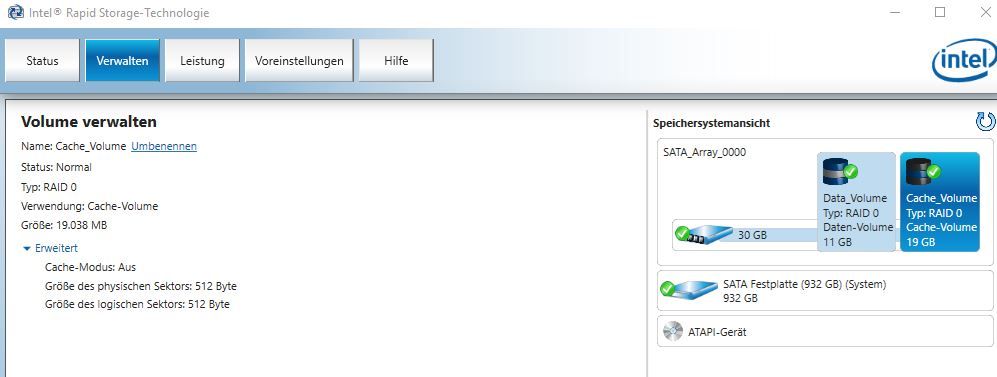

Also, ich bin mittlerweile ein wenig weiter, allerdings ohne die Lösung des Problems....
Ich habe ergoogelt, dass man die SSD mit der Intel Rapid Storage Software konfigurieren muss. Also habe ich die Treiber herunter geladen - jedenfalls den, den ich für richtig hielt, nämlich SetupRST.exe (siehe Bild a).
Und tatsächlich erscheint dort nach der Installation  die 32-MB-SSD, aufgeteilt in ein Daten- und ein Cache-Volume (warum auch immer). Siehe Bild 1.
Allerdings funktioniert, wie man sieht, die Beschleunigung nicht (wer immer etwas mit den - für mich - kryptischen Erläuterungen anfangen kann: Bitte sehr!
Und in Bild 2 sieht man dann, dass der Cache-Modus ausgeschaltet ist. Und niemand erklärt, wie er eingeschaltet wird, geschweige denn, ob erbüberhaupt - was ich annehme - eingeschaltet sein sollte.
Die schönen Bildchen beim Googeln, dass man mit dem Intel-Tool unter Verwalten irgenwelche Modifikatione vornehmen kann, kann ich mit diesem Rapid  Storage nicht nachvollziehen (ich habe sogar im Inernet Screenshots entdeckt, die einen Reiter "Beschleunigen" zeigen.
Um noch mal auf den Anfang zurück zu kommen: Meiner Erinnerung nach war das "Ultrabook" von Anfang an lahm, aber es kann auch sein, dass die Treiber das damalige Update auf Win 10 nicht überstanden haben.
Ach ja: Die Installation des Intel-Programms hat zunächst mal nur bunte Bildchen gebracht, aber keine Veränderung der Geschwindigkeit.....das ist alles immer noch geeignet, sich bei vielen Aufrufen zwischendrin schnell einen Kaffee zu machen....a.JPG1.JPG2.JPG

Hallo @Niederrhein und herzlich willkommen in der Community.
@Niederrhein  schrieb:
Weiß jemand, ob ursprünglich das Betriebssystem auf der ersten (Daten-)Partition der SSD lag.
Windows 8 war auf der 1TB HDD installiert. Die 32GB mSATA SSD war auch damals schon für die Beschleunigung konfiguriert. Dein Notebook S4216 (MD 99080) ist aber von 2013 und besitzt noch einen Intel HM77 Chipsatz. Bei der neusten RST Version 17.2.0.1009 für Windows 10 sieht es so aus, als würde diese Version den alten Chipsatz nicht mehr unterstützen. Wenn du dir aber mal das Readme der Version 11.7.0.1013 anschaust, findet man dort folgenden Hinweis:
Intel(R) Rapid Storage Technology is designed to provide
functionality for the following Storage Controllers:
- Intel(R) Mobile Express Chipset SATA RAID Controller
Das hört sich für mich so an, als würde diese Version genau zu deinem Notebook passen. Das dumme daran ist nur, dass diese Version offiziell nicht für Windows 10 vorgesehen ist. Ich würde es aber trotzdem mal probieren. Hast du nicht auf der HDD die Ordner "Drivers" und "Tools"? Ist da nicht passende Version als Setup drin?
