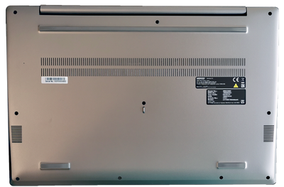

ich hab mir gestern einen Akaya S17402 (MD 63000) gekauft.
Dort sind 512GB SSD M.2 verbaut und es lässt sich eine 2,5 ''HDD nachrüsten.
Allerdings gibt es keinen Einabuslott mit Anschlüssen o.ä., sondern nur einen Anschluss für Flachbandkabel.
Kann mir jemand sagen, welches Adapterkabel ich dazu benötige und welchen HDD Rahmen o.ä.?

Gibt es Neuigkeiten hier. Würde auch gerne eine Festplatte nachrüsten.
Wir bekomme ich das Chassis eigentlich auf?

Geöffnet werden kann das Gehäuse nach dem Lösen der zehn Schrauben mit Hilfe eines flachen, sog. Öffnngswerkzeugs, mit dem man einmal vorsichtig komplettt um das Gehäuse herumfährt, bis alle Kunststoffnasen so gelöst sind, dass man den unteren Gegäusedeckel abnehmen kann.

Können die Teile jetzt bezogen werden? Und wie bekommt man diese schwarzen Gummipfropfen raus?

Die "Gummipfropfen" kannst Du auf jeden Fall ganz einfach mit einem langen, dünnen Schlitzschraubenzieher aus den Löchern entfernen.Das ist etwas einfacher, als die komplette Öffnung des gehäuses vorzunehmen.
