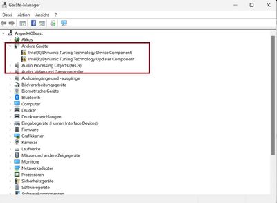

ich habe seit ca. 3 Wochen Probleme mit meinem Notebook. Kurz zum Gerät:
ERAZER Beast X40 (MD 62507) DE
MSN: 3003 5230
Probleme:
- Spiele stürzen viel häufiger ab als vorher
- System allgemein läuft nicht flüssig und hängt manchmal
- Lüfter dreht zwischenzeitlich sehr hoch, obwohl keine anspruchsvollen Programme laufen
Erst vor einer Woche ist mir im Geräte Manager aufgefallen, dass die oben genannten Treiber fehlen.
Leider konnte ich diese im Teiber-Bundle von Medion nicht finden. Auch die Medion-Service App hat mich nur gebeten, die Teiber per Windows Update zu installieren. Leider sind die Teiber Windows unbekannt!
Kennt jemand das Problem und kann hier weiterhelfen? Vielen lieben Dank im Voraus.

Hallo @Angerfist45 ,
bereitgestellte Treiber via Windows-Update findest du für gewöhnlich auch via Windows-Einstellungen -> Windows-Update -> Erweiterte Optionen -> Optionale Updates. Aber eben auch nur, falls verfügbar bzw. veröffentlicht und noch nicht installiert.
Der Treiber für die Intel DTT Komponenten dürfte im Treiberpaket für das Notebook im Ordner "04.IPF_BeastX40" zu finden sein.
Im Zweifel deinstalliere die beiden Geräte einmal mittels Rechtklick und starte Windows neu, um festzustellen, ob beide Geräte anschließend wieder automatisch mit dem im System vorhandenen Treiber neu und fehlerfrei installiert wurden.
Gruß - Frog

Lieber Frog,
über Windows Updates ( auch Opitionale Updates -> Teiberupdates) hat es leider nicht funktionirt. Die Treiber sind unbekannt. Auch das deinstallieren der zwei Geräte hat keine Besserung gebracht.
ABER.... die Lösung mit dem Treiberpaket von Medion 04.IPF_1.0.11100.29710 hat geholfen!!! Heute den ganzen Tag das Notebook laufen gelassen und zwischendurch auch gespielt. Viel besser geworden. Die Lüfter drehen nun auch nicht mehr ohne Grund hoch.
VIELEN LIEBEN DANK, TOP
