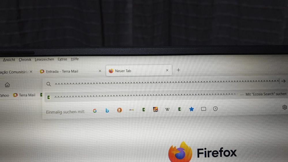

Auf meinem AKOYA S15449 Notebook dass nach dem Start einer Anwendung(Office, Firefox etc.) in der Eingabezeile permanent das ESC Zeichen aufgeführt wird und ich keine Eingabe absetzen kann.

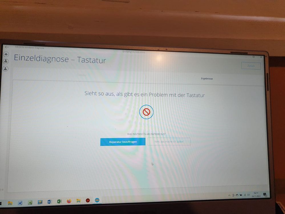

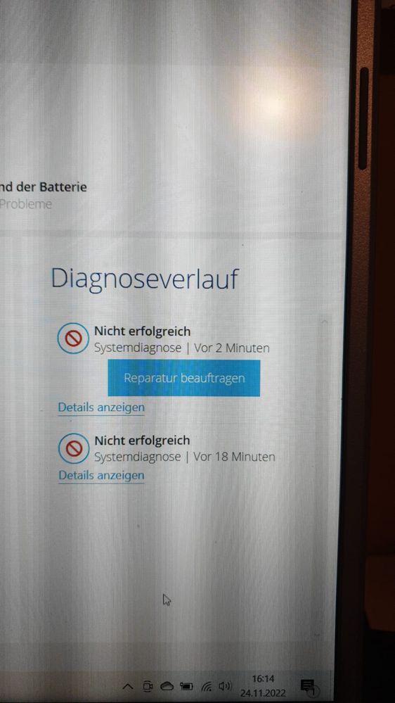

In der Zwischenzeit wurde das Diagnose-Tool auf dem Rechner ausgeführt, mit dem lapidaren Ergebnis
"Sieht aus, als gibt es ein Problem mit der Tastatur"
Das haben wir auch ohne Diagnose-Tool festgestellt.
Das Bild im Anhang zeigt, wie sich die Sache mit dem ESC Zeichen darstellt.
