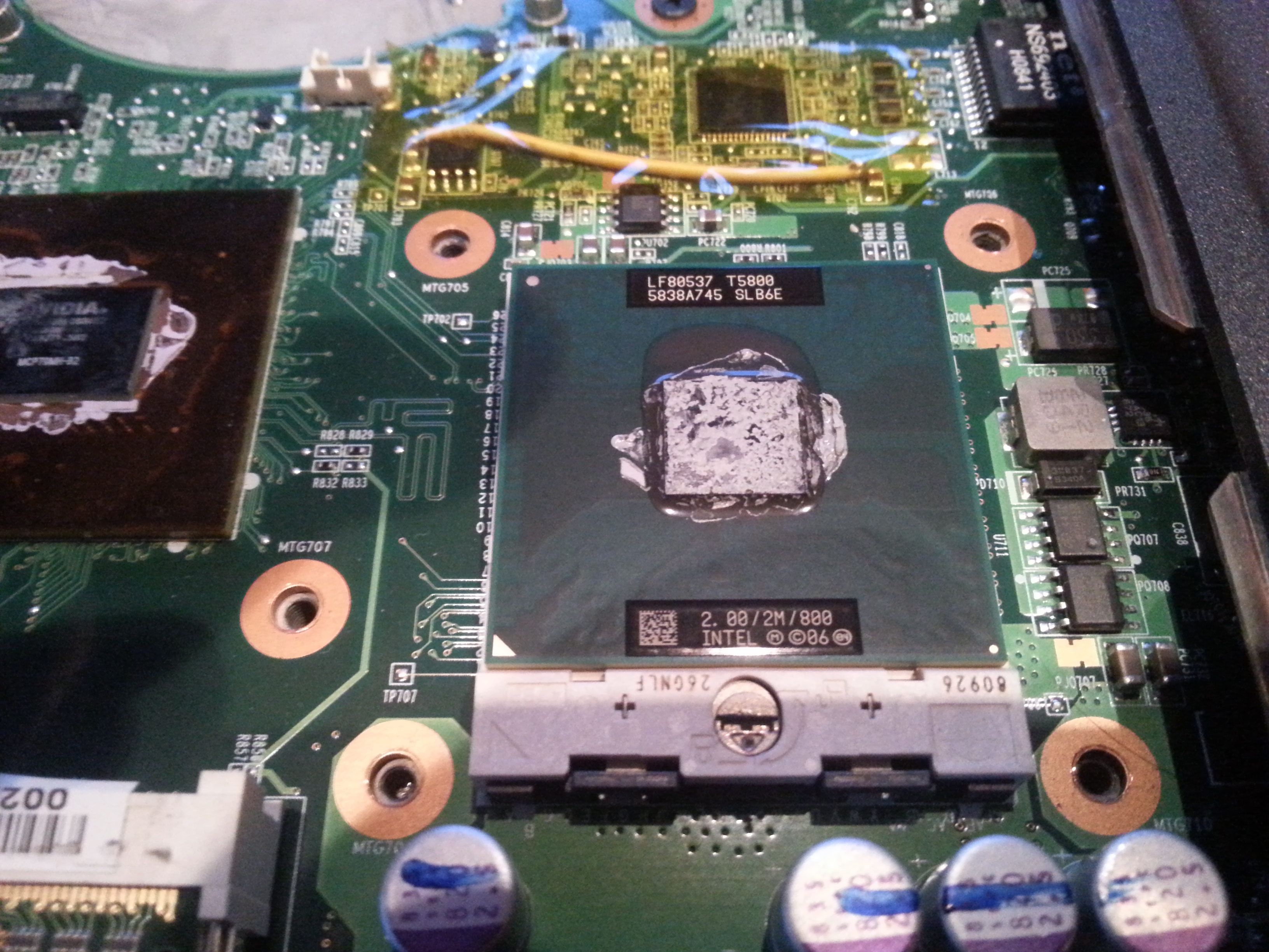

@JStiltskin
Super ausfürliche antwort danke dir.
Aber das ganze ist nicht so mein fachgebiet,und ich dachte die ganze sache wäre doch etwas einfacher.
ich häng dir mal ein parr daten als bilder vom bord und cpu bei.
wie hast du den deine cpu übertaktet?hast du dir ein neues offenes bios aufgespielt?
weil mein bios ist so kastriert da kann mann nix einstellen,heul!
20151201_082100[1]

Hallo kuessel25,
Kein Problem, gerne.
Für mich ist etwas verwirrend, das Sisoft Sandra anzeigt der Prozessor wäre auf einem Sockel P angebracht und bzgl. der Erweiterbarkeit 479 angegeben wird. Zwar gibt es Sockel P auch in mPGA478MN, da er auch 478 Kontakte hat, allerdings eben keine 479 und Sockel 479 wurde durch Sockel M abgelöst.
Sockel P ist von der Farbe her Pink, während Sockel M grau/weiß ist. Dein Foto sieht aus als wäre dein Sockel grau/weiß, vielleicht kannst du ja mal den Prozessor herunternehmen und gucken ob die genaue Bezeichnung darauf steht bzw. daneben auf der Platine.
Übertaktet habe ich meinen Prozessor Softwareseitig mittels des Nvidia Chipsatzes. CPU-Z zeigt dir deinen Chipsatz sicherlich ebenfalls an, so dass ich es dir bei bedarf erklären kann.
Guck mal nach dem Sockel und nach dem Chipsatz und dann quatschen wir weiter.

So
hab ihn gerade aufgehabt aber leider steht nix drauf und sind 478 pins -hab nachgezählt Smiley Happy

Guten Abend kuessel25,
Das ist sehr bedauerlich.
Ich denke mal du gehst davon aus, dass es den T5800 nur für den Sockel P gibt, da dies in dem Wikipedia listing so eingetragen ist!?
Intel gibt den T5800 für den Sockel pPGA478 an, was eigentlich nicht Sockel P ist. Zudem sind die Sockel gefärbt und deiner ist weiß/grau statt pink...
In anbetracht dessen, hab ich aber nochmal ein wenig nachgeguckt und würde es zunächst mal mit den Sockel P Varianten der Prozessoren die ich vorgeschlagen hab probieren. Bekommst du in der Bucht zu kaufen, wie schon gesagt auch internationonal umgucken und wenn es nicht geht, dann verkaufst du den Prozessor wieder in der Bucht. Sollte quasi +/- 0 aufgehen.
