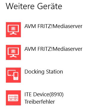

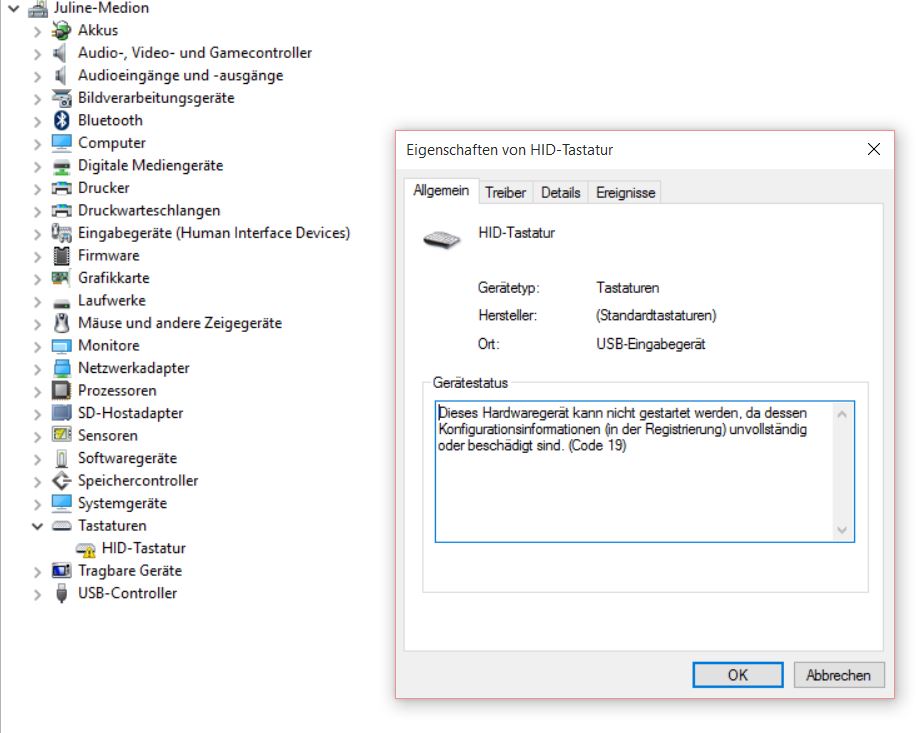

nach dem Windowsupdate auf 10 funktioniert die Tastatur nicht mehr.
Laut Medion gibt es momentan keinen Treiber.
Der Fehler wird unter Geräte ITE Device 8910 Treiberfehler gemeldet.
Im Gerätemanager ist folgendes zu sehen:
Kann jemand helfen?

Bitte deinstalliere die nicht erkannte Tastatur im Gerätemanager einmal per Rechtsklick und starte anschließend das Notebook neu (natürlich mit angeschlossener Tastatureinheit). Die Tastatur sollte dann eigentlich automatisch erkannt werden.

Hallo. Ich habe seit einem Update heute morgen exakt das gleiche problem. Gleiche Hardware, gleichen Fehler, gleiche Anzeige im Gerätemanager. Habe schon versucht, Treiber zu entfernen und neu gestartet. Keine Änderung. Wäre für Hilfe sehr dankbar.
Komischerweise hat nach dem wechsel auf Windows10 alles funktioniert. Erst das Update brachte das Problem.Die Laustärketaste ist jetzt auch ohne Funktion.
Ach ja: Die blauen Funktionstasten funktionieren übrigens. Der Rest ist tot.

Den Treiber zu deinstallieren war die erste Maßnahme die ich durchgeführt hatte.
Habe noch festgestellt im Gerätemanager das ein Dockingstaiontreiber auch nicht richtig installiert ist.
Tastaturtreiber und Dockingstationtreiber wurden deinstalliert, trotzdem kein Erfolg!
