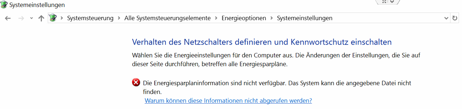

Weiterhin habe ich seit meiner rätselhaften Batterie Entleerung, folgenden Fehler in den Energieoptionen:
Fehler
Mir ist zudem mehr als rätselhaft, wie man Geräte verkaufen kann, deren Akkus sich generell nicht aufladen, ohne Bios Flash!!
