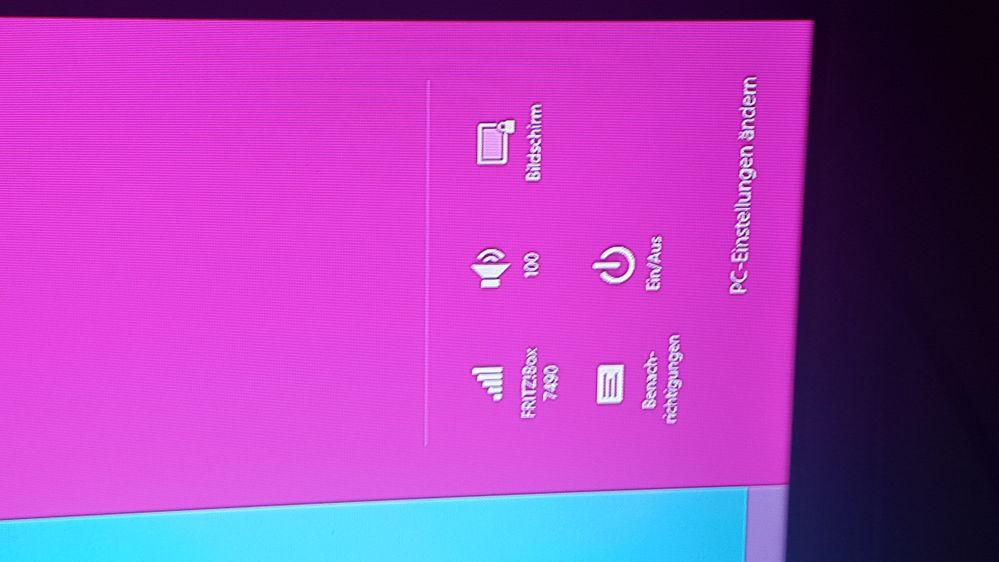

Mich würde aber auch das erwähnte Schloss-Symbol interessieren. Kannst du davon bitte mal ein Foto machen und hier posten?

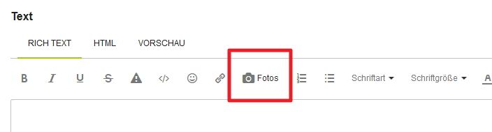

Wie kann ich hier ein Bild posten, ich finde keinen Anhang İcon....
@Ner78
Im weiteren Dialog Bild auswählen, hochladen und erledigt wählen.

@Ner78
Dieses Feld, bzw die gezeigte Titelzeile mit dem Kamera-Icon und denanderen Bearbeitungs-Optionen erscheint nur wenn Du im Browser die Seite als Desktopversion lädtst.
Bei Chrome re. oben in der Browserzeile  die  -> Drei Punkte -> Runterscrollen > Desktopversion ansehen  markieren.
Das geht  aber nur wenn man das Feld "Antworten" benutzt, geht nicht im Feld "Schnelle Antwort"..
Auf Tablets und Smartphones wird standardmässig nicht die Desktop-Version angezeigt, man mus das Häkchen immer neu setzen.

Hallo daddle,
vielen Dank für die Anleitung, ich habe nun das Bild hochgeladen. Und den Laptop zu Medion verschickt. Mal sehen was die Antworten werden. Allen ein großes DANKESCHÖN für die Geduld und Anleitungen, Bemühungen...Klasse Community...20171129_234909.jpg
