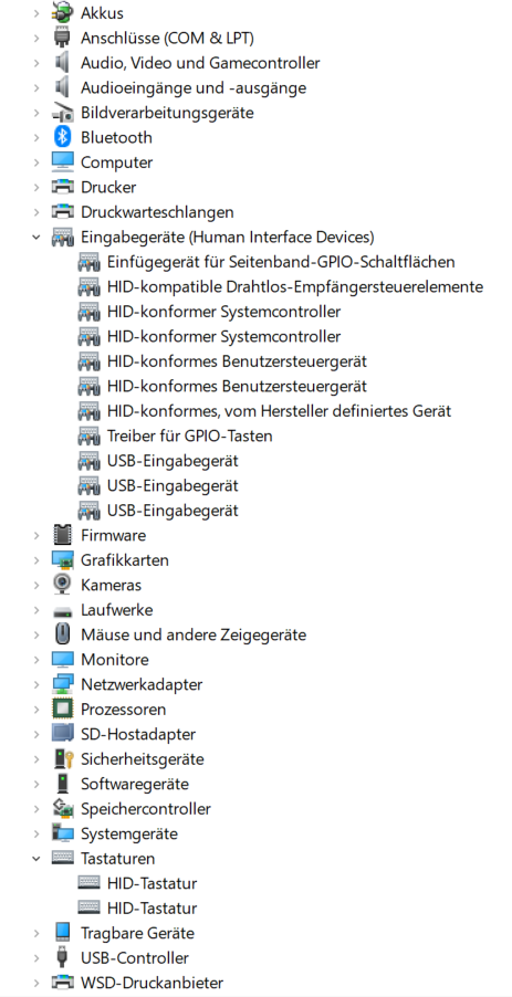

Guten Morgen,
blöde Frage, für welches Gerät im Gerätemanager muss der Treiber installiert werden?Geräte.PNG
Nachricht 7 von 10
6.767 Aufrufe
Nachricht 7 von 10
6.767 Aufrufe
Hallo @dasnetzundich.
Das Touchpad sollte unter "Mäuse und andere Zeigegeräte" laufen, aber der Download hat auch ein ganz normales Setup, das du doppelklicken kannst.

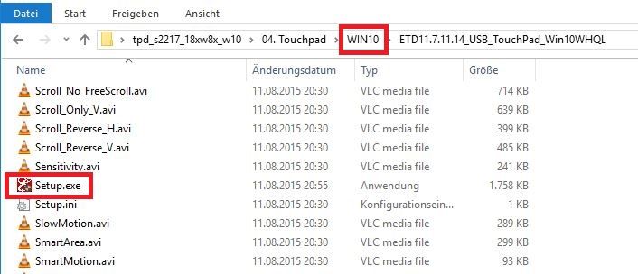

@dasnetzundich  schrieb:
Hatte immer im Windows 10 Ordner des Treibers geschaut. Die Setup.exe ist im Win8 Ordner
Ja, aber im Windows 10 Ordner auch:
Danke nun läuft alles
Prima, dann war offensichtlich keine Zusatzsoftware notwendig. Danke für das Feedback. Smiley (zwinkernd)
