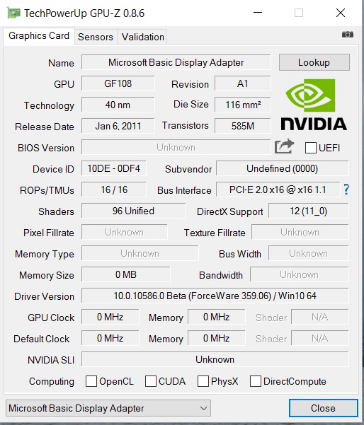

@SmiLoDon
You have the problem only with the GPU? Can you take here a screenshot of GPU-Z
SmiLoDon
Nachricht 26 von 61
102.387 Aufrufe
Nachricht 26 von 61
102.387 Aufrufe
Habe genau das gleiche Problem wie Du 😞
WLAN und GPU funktioniert nicht, genau nach dem flash des Bios. Mit der alten Version lief alles. Liegt auch nicht am Betriebssystem, geht nicht mit Win7 64Bit und auch nicht mit Win 10 64Bit. Habe alle Treiber probiert, Nvidia findet die Karte jedoch bei der installation ist der Treiber nicht kompatible.
Das liegt definitif an der Bios Version.
Also muss das alte Bios drauf, evtl bearbeiten das es als neues erkannt wird, oder es wird doch ein flash Tool geben womit man flashen erzwingen kann?
