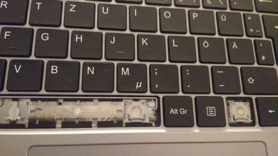

Hallo an alle, ich habe vermutlich meine Tastatur  versehentlich mit Flüssigkeit geschrottet, wollte die probehalber austauschen und habe beim Ausbau eine mir (als Laie) bisher unbekannte Bauweise entdeckt, siehe Fotos. Interpretiere ich das richtig, dass die Tastatur innenseitig über die Fläche hinweg mit Einmal-Nieten aus grauem Plastik  mit der Metallplatte verschweißt ist?!  Wenn ich die Platte anzuheben versuche, gehen die Plastik-Nieten kaputt... Ich hatte im Medionshop gesehen, dass die Tastatur nachbestellbar ist, daher ging die ich davon aus, dass sie auch ausbaufähig ist ohne den Laptop zu beschädigen, oder irre ich mich? (Von oben Heraushebeln lässt sie sich nicht, da die Oberseite die einzelnen Tasten umschließt.). Bevor ich die unnötig kaputt breche: Hat jemand entweder Erfahrung mit dem Modell an Tastaturen oder bestenfalls dem Laptop oder eine Idee der Erfahrung oder dem Hörensagen nach...? Sind das solche Einmal-Nieten, damit der nächste Experte im Kundenservice gleich sieht, dass da schon mal dran rumgewerrkelt wurde oder welchen Sinn sollten die haben?
Ich stell mich vlt einfach nur zu sehr an, daher schon mal vielen Dank im voraus für die Mühe...
Daten: Medion MD63630, MSN 30029379 von 2020
https://www.medion.com/medionserviceshop/search?sbf=true&sfs=0&catchword=MD+6363
Plastiknieten halten die Tastatur von untenPlastiknieten halten die Tastatur von untenÜbersichtÜbersichtVon oben scheint hat nichts zu helfenVon oben scheint hat nichts zu helfen

Moin @Qwertz und willkommen
Die Oberseite ist eine Einheit ohne Touchpad aber ink. Tastatur.
siehe hier beim E15301: https://www.ebay.de/itm/203323699416?hash=item2f570970d8:g:FbYAAOSwZUlgXyFI
ist auch das gleiche NB BB Emdoor NS15AP

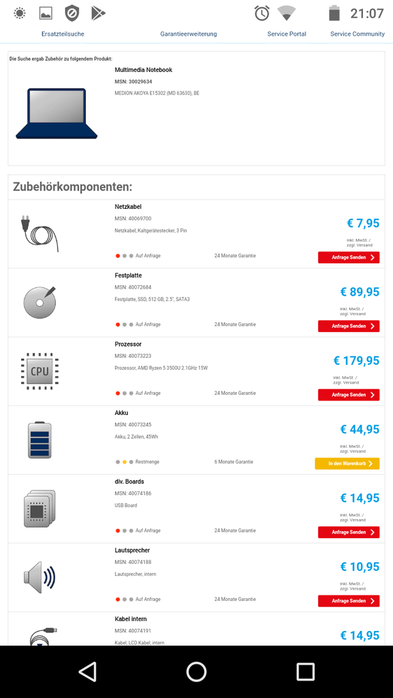

wo im Shop findest du die Ersatztastatur?

Danke @Fishtown !  Anbei Screenshots v.d. Ersatzteilsuche: MD Nr 63630 für den passendenMedion Akoya 15302 der Artikelbeschreibung u dem Produktdatenblatt steht nur was vom festverbautem Akku (= 5 Schrauben...) und nichts von einer mit Plastik festgeblombten Tastatur. Ärgerlich bei dem Preis, wo Tastaturen am schnellsten kaputt gegen können ( neben dem Akku). Ich kapier auch nicht wieso ich ein Gehäuseteil separat kaufen kann, wenn es doch mit der Tastatur eine Einheit bildet.
Ich werde da Mi mal anrufen, vlt weiss jmd von der Hotline was?  Erst einmal u schönen Abend noch
Screenshot_20210809-210721.pngScreenshot_20210809-210742.png  Screenshot_20210809-213715.png

@Qwertz
Im Ersatzteilshop gibt es kein separates Gehäuseteil für die obere Abdeckung, diese bildet  bauartlich mit der Tastatur eine Einheit.
Es gibt als separates Gehäuseteil nur den Boden, und die Scharniere. Und den oberen Abdeckrahmen mit der integrierten Tastatur. Dafür müsstest Du eine Anfrage starten.

Moin @Qwertz
bestell aber nicht die Tastatur aus deinem Screen:
https://community.medion.com/t5/image/serverpage/image-id/12199i7ACD36E0ED681186/image-size/large?v=...
https://community.medion.com/t5/image/serverpage/image-id/12198i57962376FBF5E9BB/image-size/large?v=...
Die Tastatur hat das Kürzel: BE = Belgien
Wenn du eine Anfrage startest dann mit deiner MSN Nummer 30029379, MD63630
