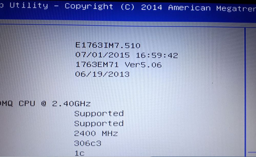

@Andi
Ihr hattet die EC-Version 5.06 bei Bios-Stand Version 5.10 geflasht. @jayman hatte nach seinen Beschreibungen und dem letzten Foto die Bios-Version 5.06 drauf als er geflasht hatte; vielleicht ist die ja incompatible zur EC 5.06 Version?

Hi,
@daddlehabe ich versucht, hat nichts geändert, Laptop geht nicht an.
@Andibefürchte ich auch. Einen BIOS Jumper (für ein reserve BIOS) hat die Kiste nicht, oder?
Und falls nicht, einen Kontakt für die Einsendung hast du nicht zur Hand? Bringt es bei der Einsendung etwas, auf diesen Thread zu verweisen?
@daddlemöglich, dass das inkompatibel ist, aber ich würde eher auf ein fehlgeschlagenen Flashversuch tippen (EC hat keine Firmware mehr).

@jayman
Habe mir mal die Flashpakete für die EC-Versionen näher angeschaut,
Erst entscheidest Du ob du die Version für Backlight oder ohne Backlight flashen willst, also die ecwin.bat aus der 1763EM71.515&715\ oder aus der 1763EM72.515&715\ startest.
Mit dem Aufruf der ecwin.bat aus dem ausgewähltem Verzeichnis wird erst geprüft  ob das SB_DetectToolWin32.exe vorhanden ist, das prüft dann nach Errorlevel. Wenn die Datei nicht vorhanden ist, -> go to end; bei Error 0 (Fail) und 1 (missing device) wird ebenfalls beendet.
Siehe [c:\Medion\EC\1763EM72.515&715\1763EM72.515&715\ecwin.bat]
Bei Errorlevel 2 oder 3 wird differenziert, es ergibt einen Sprungbefehl zu :2x oder :3x und die Autoflash.exe entweder aus dem Verzeichnis 352x (für V5.15) oder 353x (für V.7.15) wird gestartet.
:2x
echo 352x
cd 352x
Autoflash.exe
goto end
:3x
echo 353x
cd 353x
Autoflash.exe
:end
Nun unterscheidet die gepostete Version EC-Version .506 nicht mehr zwischen den PCs mit oder ohne Backlight der Tastatur; sondern ist nach der Bezeichnung (EM71) für die Geräte mit Backlight.
K.A. ob das bei Dir etwas ausgemacht hat; und die Flashrom.def  hat einen geänderten Inhalt gegenüber der flashrom.def in den anderen EC-Versionen.
Aber schliesslich wurde früher auch unterschieden zwischen den Versionen mit und ohne Backlight.
