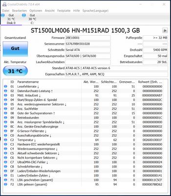

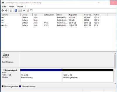

So, habe Reststromentladung durchgeführt.
Versuch mit Datenträgerverwaltung (GPT-Stil) -> Ergebnis wie gehabt = null !
Danach wieder Partition gelöscht, und dann mal mit partitionieren im MBR-Stil probiert. -> Ergebnis wie gehabt = null !
Hardcopy_Datenträgerverwaltung.jpg  Hardcopy_Datenträgerverwaltung-02.jpg   Harcopy_CrystelDiskInfo.jpgHardcopy_HD Tune_Festplatte-Benchmark.jpg

 @frespe
Wen der Rechner neu ist, warum musstest Du denn die HDD neu formatieren? Wenn du Win 10 home gegen Pro getauscht hast, musstest Du doch nur an die SSD?
Ansonsten vermute ich einen Defekt der Platte. Kannst du die ausbauen und mal an einen anderen PC hängen und da versuchen zu formatieren?
Und wieso hat die erste 90 gig Partition auf der HDD einen Laufwerksbuchstaben E:, obwohl sie noch "Raw" ist ?

@daddle
Das Notebook war ohne Betriebssystem. WIN 10 Pro habe ich dann auf die SSD installiert. Die HDD musste ich erst noch initialisieren, und sie war komplett blank, d.h. nicht zugeordneter Speicher.
Nachdem ich nun so viel probiert habe, gehe ich auch davon aus das die Platte einen Defekt hat. Ausbauen könnte ich sie natürlich, aber dann entfällt die Garantie. Das ist es dann doch nicht wert.
Warum die erste 90 GB Partition auf der HDD einen Laufwerksbuchstaben "E:" hat, obwohl sie noch "Raw" ist, kann ich Dir leider nicht sagen. Auf jeden Fall kann ich nicht darauf zu greifen. Sie wird ja auch im Explorer nicht angezeigt.
