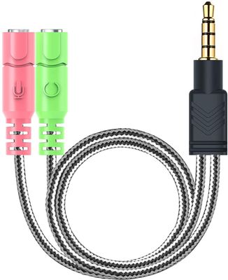

@Geha 7
Was für einen Anschlussstecker benutzt du denn? Versuche es mal mit einem Y-Splitter, 4 pol. Stecker passend zur Buchse, und zwei  am kurzem Kabel befindliche Buchsen; einmal für Stereoton, zum anderem für Stereo Mikrofon. Siehe unten:
--> https://www.amazon.de/SHULIANCABLE-Splitter-Audio-Lautsprecher-Smartphone/dp/B0CL3W6FNQ/ref=sr_1_2_s...
Gruß, daddle
