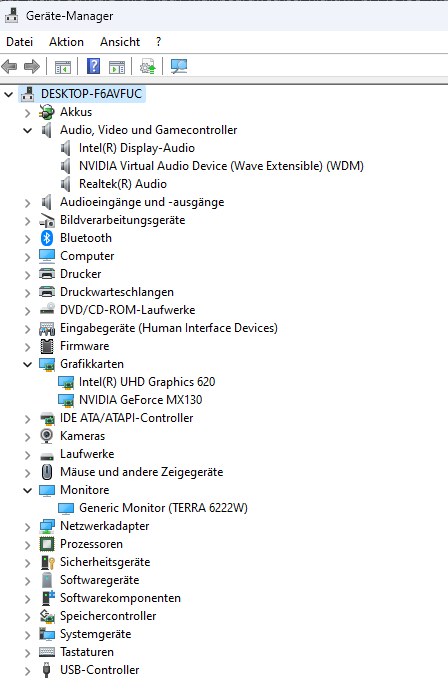

Poste doch bitte ein Foto des GeräteManagers mit den geöffneten Kategorien "Audio-Video und Gamecontroller", "Grafikkarten" und "Monitore".

Tasten F7 für die Hintergrundbeleuchtung, und F8 wurden ausprobiert.
F7 ist für die Textcursor-Steuerung (Popup erscheint) -> ohne Funktion oder ich verwende es falsch.
F8 erscheint ein Popup für Bildschirm erweitern/duplizieren etc -> hier wird jedoch nur externer Monitor  erkannt.
Es wurde beim neuen gebrauchten Mainboard kein Displaykabel mitgeliefert.
Das alte Displaykabel hatte ursprünglich noch funktioniert (Bildschirm hatte in bestimmten Stellungen geflackert).
Das neue Displaykabel ist Fabrikneu - war zuvor noch nicht getestet/eingebaut.
Bei beiden bleibt das Display schwarz

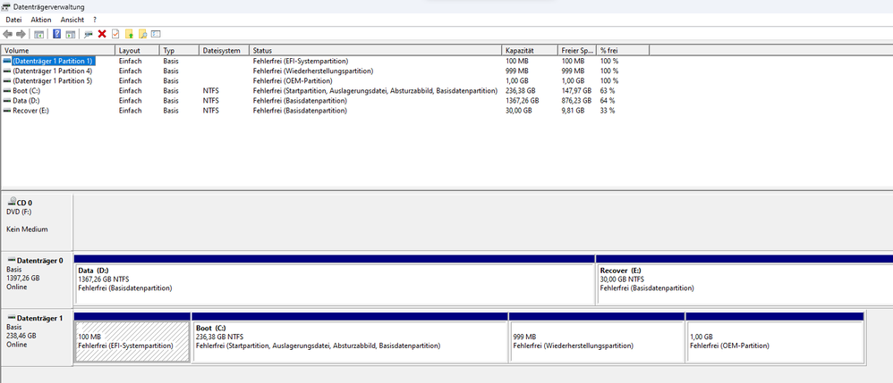

Poste bitte einen Screenshot von der Datenträgerverwaltung -->  Win Taste plus X --> Datenträgerverwaltung
So ist allles nur KudelMuddel, wenn Du nicht mal weisst ob du deine M.2 SSD mit deinem altem Betriebssystem mit ausgewechselt hattest???

Ich dachte wenn ich hier "Fotos einfügen" auswähle, dass diese dann auch mitgeliefert werden - so wie das hier von der Datenträgerverwaltung.

Bleibt die Frage nach dem Austausch der Betriebssystemplatte. Wenn Du diese nicht gewechselt hast, hättest Du noch die Platte vom Vorgänger drin.
Wie sollte der Rechner sonst booten können?

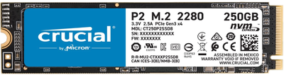

Nochmal, die SSD liegt flach wie eine Flunder auf dem Mainboard, so gross etwa wie ein Ram Riegel oder Kaugummistreifen, und wird einseitig mit der kurzen Seite eingesteckt. Das müsste doch beim Boardwechsel aufgefallen bzw auch getauscht worden sein. Oder der Slot war leer, weil der Vorbesitzer wahrscheinlich die M.2 SSD ziemlich sicher rausgenommen hat.
Dann müsstest Du ja deine auf das Austausch Board umgesteckt haben, wie hätte der Rechner sonst booten können.
Das ist ein Beispielbild einer M.2 SSD. Bei der SATA SSD sind zwei Schlitze vorhanden; oder nur einer auf der anderen Seite der Kontaktleiste.
