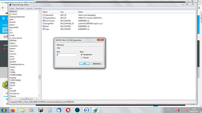

Moin @barti72 , sollte es nicht funktionieren:
Ich habe mich nun näher damit beschäftigt und nach langen suchen die Cam bei mir gefunden.
Ob das bei dir auch so ist weiß ich nicht, probiere es aus:
gehe in die Registry = Wintaste + R ,es erscheint "ausführen" dort regedit eingeben und bestätigen.
Windows bittet eventuell um Zulassung des Programms und Ausführung = Ok
Es erscheint der Registerungs-Editor, suche SNP2UVC (das ist der Dienst für die USB PC-Cam)
Computer\HKEY\_LOCAL_Machine\SYSTEM\CurrentControlSet\services\SNP2UVC
dort bei "Start" doppelklick drauf, den "Wert" von 3 auf 2 abändern, Ok, Neustart durchführen.
Wichtig: Bitte nichts anderes verstellen. (2 steht für "automatisch aktivieren", 3 für "manuell", 4 für "deaktivieren")

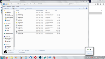

Schau einmal unter C:/ Program Files/ Common Files/ SNP2UVC /dort die: tsnp2uvc.exe anklicken , man hat dann auch unten rechts, das Kamerasymbol
YouCam neu starten, sollte jetzt an sein.
Unsere Cam können nicht so verschieden sein, meine ist eine Foxlink 5.8.4800.201 von Sonix
wenn das auch nicht geht, gehe in die Registry ,dort auf Computer\HKEY_Local_Machine\Software\Sonix\PCCam, der nächste ist bei mir der Snp2uvc
also der Dienst, wenn bei dir was anderes steht so suche den unter der Registry, wie im Post6  vorgeschlagen und stelle den Wert auf 2.
oder auch C:/ Program Files/ Comon Files/ SNP2UVC /dort die: tsnp2uvc.exe anklicken, dieses mal nur mit deiner Bezeichnung + exe anklicken.
