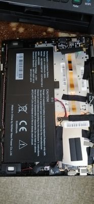

Da ist keine Bios Batterie

@MFC58
Das Bild ist noch nicht zu sehen.-
Aber wenn  die Batterie nicht auf der Unterseite zu finden ist, dann auf der Oberseite, unter der Tastatur. Da müssen wir einen Moderator fragen.

@MFC58
Dein Bild zeigt im Vordergrund das Touchpad von unten; das Mainboard hinten im Bild ist durch ein Abschirmblech geschützt. Das ist normalerweise auch mit ein paar Schräubchen fixiert und lässt sich abmachen.
Schau mal ob  das nicht abgeht (vorher  Fotos machen um den Verlauf der Kabel und Klebestreifen zu dokumentieren)
