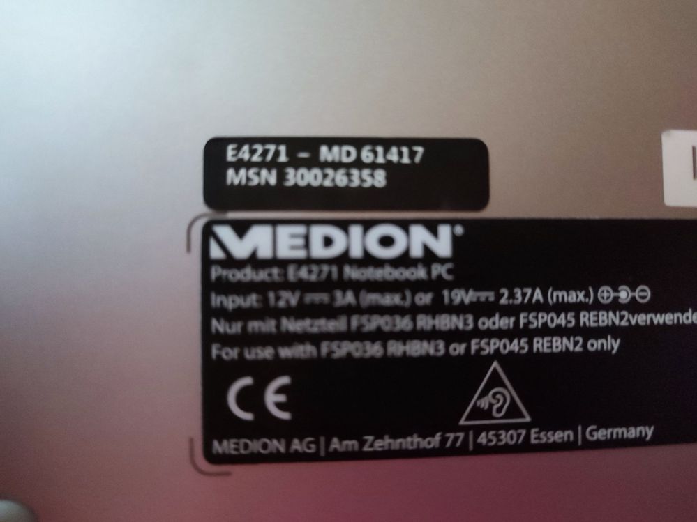

Und noch ein Magic...
Nach der Beschreibung gibt es für dieses Modell zwei Netzteile...
Eines mit 19V und eines mit 12V....
Funktionieren die über die selbe Buchse oder kann man die 12 V auch über den daneben liegenden USB-C Anschluss einbringen?..

Edit:  Da das Notebook ein E-Modelll ist, kannst Du nur mit dem externem Netzteil mit 19 V das Notebook aufladen

@daddle
Jetzt glaube ich wirklich, zu sher verwirrt....
Ich habe keine SDD (HDD) eingebaut, weder intern noch extern und auch kein Windows 10 installiert !!..
Ich habe lediglich einen USB-Stick mit DiagnoseProgrammen angesteckt und von diesem gebootet und AIDA64 ausgeführt....
und wegen der Netzteile, fällt es mir schwer deine Aussage so recht zu glauben..
Auf dem Typenschild sind explizit zwei Netzteile aufgedruckt, mit denen man das Notebook betreiben könnte:
FSP036-RHBN3 oder FSP045-REBN2...
Das eine ist ein 12V-Netzteil:  https://www.google.com/url?sa=t&rct=j&q=&esrc=s&source=web&cd=&cad=rja&uact=8&ved=2ahUKEwjihomGxbH3A...
Das andere ein 19V-Netzteil :  Original PSUP Medion Netzteil FSP045-REBN2 3Pin 45W 19V 2,37A 3,5mm x 1,35 Neu | eBay
Wird mir nichts anderes übrig bleiben und das Teil mal aufzumachen und selbst zu inspizieren...
Danke

Wen willst Du ansprechen? Und was willst Du mit dem Bild sagen? Merkwürdige Art der Kommunikation.
Die Nummern waren bekannt. Und die Beschreibung zweier Netzteile auf dem Aufkleber ist evtl.  allgemein für 4217 Modelle gedacht; wogegen die Angaben vom Namen, 4217, der MD- und der MSN Nummer dieses genauer spezifiziert.
Laut Datenbank wird das E -Modell mit einem 19 V Netzteil ausgeliefert. 19 V, 45 W bei 2,37 A max.
Das Netzteil FSP36 RHBN3 hat nur 36 Watt bei 12 V und 3 A max.
Auch der Hohlstecker ist mit 3,5*1*11 nicht ganz identisch angegeben zum
FSP045 mit  3,5*1,35* 10,5 mm .
Also welches Netzteil hast Du mit dem NB mitbekommen? Wenn die Datenbank das FSP045 angibt, würde ich das auch benutzen.
Ob dieses NB-Modell  auch mit dem 12 V Netzteil laden kann hängt von der Ladereglereinheit und dem BMS ab.
Wenn die Stiftgrösse (+ Pol) im FSP 36 nur 1 mm D hat, dann würde es ja einen unsauberen oder Wackelkontakt provozieren (solange die Angaben der Datenbank stimmen!)
