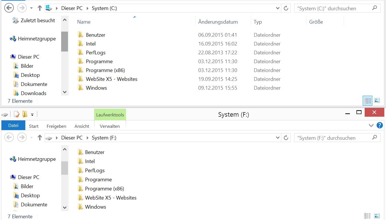

Die neue SSD ausgebaut, Alte wiedder rein um das System starten zu können. Neue an den USB angeschlossen und die Inhalte per Datenträgerverwaltung überprüft. Startendes System hat Lfw-Buchstaben C, die neue SSD Lfw-Buchstaben F.
Die Partitionen sind völlig idenstisch (s.Screenshot "Datenträger".
Habe mir dann über den Dateiexplorer den Inhalt der SSD's angesehen, auch völlig identisch (s.Sreenshot "Explorer".
Was also muss ich tun, dass das System nach Einbau auch von der SSD mit "F" startet. Auf der HDD (Laufwerk 0 befindet sich der und Bootmanager der beim Hochfahren erscheint.
Die Frage ist ja auch für den Ernstall wichtig, wenn das System abstürzt und die Rücksicherung "lebenswichtig" ist.
Vielen Dank schon einmal für die Hilfe

@oldie5
Zwei Platten mit dem gleichen System und identischen Bootmanagern auf einem Rechener gibt immer KuddelMuddel!
Habe keinen Nerv für dich den gordischen Knoten zu lösen. Es ist Advent!
Mache eine Windows-Systemsicherung auf einen externem Medium; dann neue SSD rein und auf dieser mit dem Media-Creation-Tool ein Upgrade/Reparatur-Installation machen wenn es geht. Wenn nicht damit Neuinstallation; dein vorheriges Win 10 von der ersten Platte war aktiviert? Dann hat Microsoft auch die Lizenz gespeichert.
Dann deine Systemsicherung vom externem Medium auf die neu eingebaute SSD zurück sichern.

Warum bist du in dem Zustand nicht in die erweiterten Startoptionen gegangen und  > System reparieren gewählt oder die WIN 10 DVD genommen und die Startroutinen repariert?  Wäre wohl einfacher gewesen!

Hallo daddle,
wollte doch noch auf Deinen letzten Beitrag antworten.
U.a. schriebst Du
".....Habe keinen Nerv für dich den gordischen Knoten zu lösen. Es ist Advent!"
Gerade die Adventzeit ist doch die, wo die Besitzenden die Nichtbesitzenden teilhaben lassen 🙂
Also Spaß beiseite, habe mein Problem vielleicht missverständlich geschildert oder von vornherein etwas falsch gemacht. Es liegt wohl an dem ungewohnten UEFI, mit dem auch andere Schwierigkeiten haben wie ich im Paragon-Forum feststellen konnte.
Insofern hat mir Deine Antwort dann doch geholfen. Die SSD aus dem Ergänzungsschacht genommen, die HDD ausgebaut und dann durch die SSD ersetzt. System startete dann ohne Mucken von der SSD und auch das UPGRADE auf W 10 lief von dem MediaCreationTool problemlos. Und alles ohne eine Neuinstallation von der DVD.
Denke habe in dem Thread einiges gelernt und bedanke mich bei Dir und Andi für die Geduld und Unterstützung und wünsche allen im Forum ein frohes Weinachsfest
oldie5
