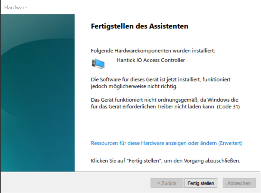

Er startete am Ende nach den Bestätigungen mit "C". Dabei gab es jedoch einen Fehler.
Nach einem Neustart führte ich deshalb diesen letzten Schritt noch einmal manuell aus. Dabei erhielt ich keine Fehlermeldung mehr. Ich startet sicherheitshalber noch einmal neu. Doch auch diese Schritte halfen nicht weiter.
