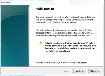

Wie schon geschrieben arbeiten Tastatur, TP und Hotkeys zusammen und sind voneinander abhängig. Und oft war es so, dass zwar die Treiberinstallation durchlief, aber die SisIO.inf Installation im letzten Abschnitt nicht durchgeführt wurde. Sie ging schlicht unter in der Menge der auftauchenden Fehlermeldungen, mit wildem rotem Geflacker der Maske.
Diese Fehlermeldungen sagen aber nichts weiter, als dass bereits neuere Treiber von Windows Update installiert worden sind, und man sollte nicht abbrechen, sondern immer mit 'C' (Continue) weitermachen, bis die Treiberinstallation abgearbeitet ist. Und dann noch die manuelle unten angegebene Nachinstallation durchführen.
Hattest Du den manuellen Teil der Treiberinstallation am Ende auch abgebrochen, oder kam die Aufforderung nicht, oder hattest Du sie doch durchgeführt?
Dein Treiberpaket nach C:\Medion entpacken.
Die folgende Maske mit Win-Taste + R aufrufen  --> hdwwiz.exe eingeben - > Enter, dann in der Maske  'Weiter' anklicken
In der nächsten Maske den zweiten Punkt -->  'Hardware manuell aus einer Liste wählen....' --> Weiter
In der nächsten Maske "Systemgeräte" auswählen,  Klick auf Weiter
Klick auf 'Datenträger', dann wähle den Pfad zu   C:\ Medion \ TP_Disable \ SisIO.inf
Klick Öffnen  -> Kllck Weiter -> Klick nochmal Weiter.
Rebooten über "Neu Starten" (Fastboot im Bios und Windows Schnellstart deaktiviert)
Danach könnte die Tastatur wieder im Verbund mit dem Touchpad korrekt zusammen arbeiten.
Es ist ein Versuch, der aber keinerlei Schaden anrichten kann!
