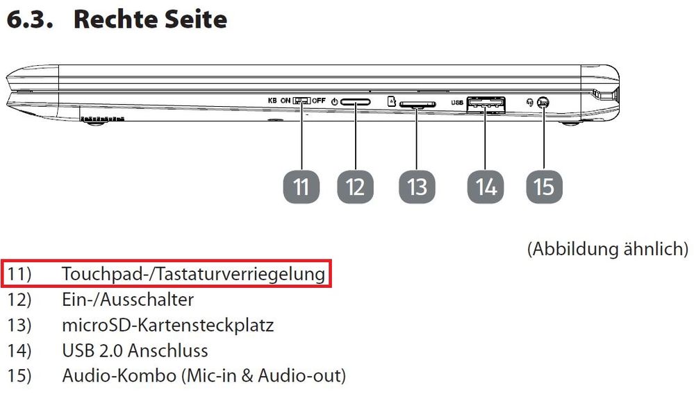

Hallo @daddle.
Du bist nicht zufällig an den Schalter zum Abschalten der Tastatur gekommen oder?

@Andi  Doch bin ich wohl irgendwann, vielleicht beim Wegstellen ins Regal. Hatte gestern allerdings den Schalter schon kontrolliert, da er aber Verriegelungsschalter heisst und er auf Off stand, dachte ich Prima, die Verriegelung ist Off, also Tastatur und Touchpad  On. Grrh! Smiley gêné
Danke für die schnelle Hilfe
Viele Grüsse
