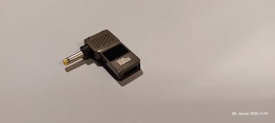

Bild 1 unten. so möchte ich es haben
Bild 2 dieser Adapter 4,0x1,7mm passt nicht

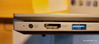

Bild 3 Eingang DC in am Laptop

@gesch
Was soll ich mit den Fotos. Darin kann man nichts abmessen.
Du bist schon etwa umständlich. Ich hatte doch schon geschrieben, vermutlich ist die Buchse für einen 3,5 mm Hohlstecker gedacht. teste das bei deinem Elektro- oder PC Händler vor Ort. Oder bei Conrad Elektronik, soweit die noch vor Ort Shops haben
Oder es gibt auch 3,2 mm Buchsen bzw Stecker, mit einer 0,9-1 mm oder auch 1,2 mm Pin Öffnung.

Der Durchmesser am DC in, hat im Kunststoffgehäuse des Laptopes 3,95mm. Den Durchmesser des + Stiftes kann man nicht oder nur schwer ausmessen.
Mit etwas kräftigeren Druck habe ich den DC Adapter 4,0x1,7mm doch noch eingesteckt bekommen.

Das 230V Netzteil mir Ausgang Ladestecker ist USB C. Es ist das orig. was beim Kauf des Laptops dabei war.
Den Adapter hat einen Eingang USB C und Ausgang einen DC Hohlstecker.
Der Adapter hat ein Display wo V, A und Watt angezeigt wird.
Gekauft bei A... für 8,63€
Der 65W Schnelllade Charger ist ein Anker 735 GaNPrime kostete 2021 bei A... 39,98€. Es wird direkt in die 230V Steckdose eingesteckt. Hat 1x USB A und 2x USB C Ausgänge.
Hatte damals gleich 2Stück gekauft.
Das Loch im Kunststoffgehäuse des Laptops hat nur 3,95mm. So wie es aussieht ist es nur dort zu stramm. Jetzt nach ein paar mal Stecker raus/ rein geht es schon leichter.
