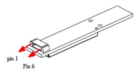

Hallo @daddle.
Ich habe mal im Archiv gekramt. Leider gibt es vom Mainboard keinerlei Fotos, Service Guide oder ähnliches. Ich kann dir daher leider auch nicht sagen, wo genau sich das Bluetoothmodul versteckt. Was ich aber sagen kann: Das Modul sollte so aussehen:
Mehr Informationen habe ich leider nicht zur Verfügung.

@Andi
Vielen Dank, diese Zeichnung der Form und des Pin-Steckers sollte doch ausreichen, das BT-Modul zu identifizieren. Dadurch  habe ich zumindest deutlich mehr Info um danach zu suchen. So viele entsprechend angeschlossene Module wird es ja nicht geben.

@Andi
Hallo Andi, das ist es auch. Vielen dank nochmal. Es liegt fliegend an einem kurzem Kabel re. neben dem Touchpad auf einem Abschirmblech über dem MB, unter der oberen Abdeckung. Schlecht erreichbar.
Aber da ich das MB eh ausbauen musste um die Ladebuchse neu einzulöten passte das ganz gut.
Ich hatte das originale BT-Modul entfernt, und hoffte  auf die BT-Funktion des neu eingebauten WiFi & BT-Moduls.
Aber leider liess  sich der BT-Anteil im neuen Modul nicht über die für BT vorgesehene Hotkey-Kombi Fn&F8 aktivieren.
Aber ist nicht schlimm, BT brauche ich nicht wirklich. Werde mich nach einem single WiFI AC Modul ohne BT-Anteil umsehen, was aber nur sehr selten angeboten wird..
MfG,  daddle
