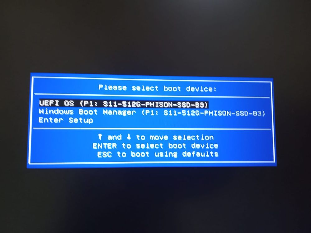

ich habe oben genanntes Notebook. Leider bringt der mir bei fast jedem Start(sporadisch startet er einfach durch) ein Bootmenü wo ich entweder das UEFI-Boot von der SSD oder den Windows-BootManager derselben SSD auswählen muss. Unter UEFI-Boot startet er nicht, nur im Windows-BootManager.
Ich habe das Bios schon resettet, die UEFI-Boot Option im Bios entfernt, die FN/F-Tasten auf die Funktion umgeschalten (falls die Taste für das Bootmenü hängt). Der Medion Support hat auch keine Abhilfe für mich, auf der Medion Service Seite gibt es nur Handbücher als Download.

Hallo Snipemobil. Das ist ziemlich normal, der UEFI Eintrag zeigt ide Physische Platte an, der WindwsBootmanager ist der logische Starteintrag, der sagt "hier ist Windows, starte mich!".
Warum immer das Bootmenü kommt kann evtl. daran liegen dass du evtl. Windows ein zweites mal installiert oder geklont hattest, und daher eine Pseudoauswahl angeboten wird.
Da würde ich mir keine Sorgen drum machen, sondern den WindowsBootmanager auswählen.
Was noch geht ist wenn du aus den EInstellungen -> Windos Update --> Wiederherstellen und Sicherheit den Rechner neu ins WIndows RE bootest, und darin das Startverhalten überprüfen lässt.
(geht auch mit drei mal den Windows Start per  Rechner Ausschalten unterbrechen; dann kommst man auch in die Windows Rettungspartition.

IMG-20210921-WA0007.jpgEs ist aber keine Abfrage vom Windows. Windows wurde nie neu bzw. drüber installiert.

@snipermobil
Das ist doch OK. Der oberste Eintrag zeigt an, dass du ein OS  auf einem UEFi Rechner installiert hast. Und der Windows BootManager ist der Starter für das Booten von Windows. Beides bezieht sich auf die PHISON S11-512 -SSD.
Also alles paletti, kein Grund zur Sorge.

Aber wie bekomme ich die Meldung weg? Kommt wie gesagt bei jedem Start (sporadisch, ca. jeder 10. Start, nicht).

Wie denn nun? Bei jedem Start ist nicht sporadisch. Und  ca. jeder 10 Start auch nicht. O es passiert eigentlich immer,nur sporadisch startet er ungestört durch?
Aber egal, ich weiss es auch nicht. Klemmt eine Taste? Die F10  oder F8, je nach Rechner, ruft normalerweise das Bootmenü auf.
Sonst kannst Du das Rechner auf die Ausliefersituation mit Power Recover zurücksetzen.
Oder Windows mit dem MediaCreationTool auf USB-Stick erstellt neu installieren.

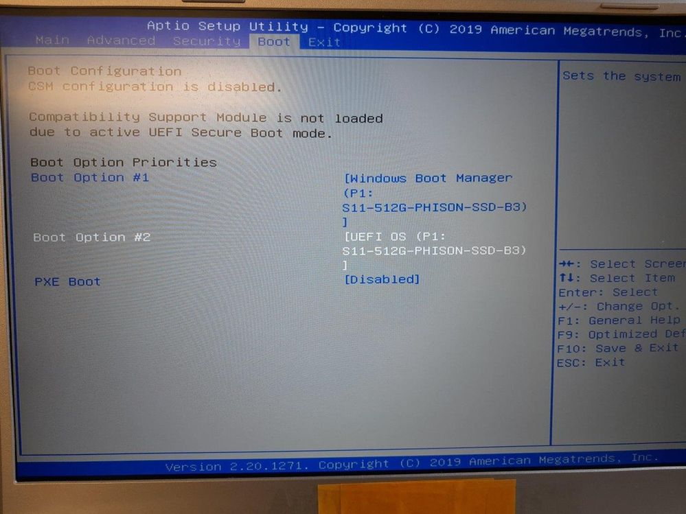

Hallo @snipermobil
Kannst du mal einen Screenshot von der Boot-Seite deines BIOS machen ?

Hier der Screenshot. Wie gesagt egal ob ich die zweite Bootoption aktiviert lasse. Fehler bleibt bestehen.
Interessant ist, ich habe die Tastatur abgeklemmt und mit einer externen Tastatur gearbeitet, danach die interne Tastatur wieder angeklemmt und seitdem ist der Fehler erstmal nicht mehr aufgetreten. Werde es aber weiterhin testen.
Generell ist es die F10-Taste die das Boot Menü öffnet (leider kann man diese Funktion bei diesem Bios nicht deaktivieren), aber wenn diese Taste "hängen" würde, dann würde er mir im Windows Betrieb immer wieder den Ton ausschalten, das passiert aber nicht..

Also lag es doch an einer Tastatur, der externen, die ein falsches Signal sendet. Dein Foto vom Bootseite zeigt nur einen WindowsBootmanager der das Betriebssystem  startet. Der 2. Einntrag besagt ja nur, dass ein UEFI OS auf der P1 besteht.
Ich liebe es wenn solche Infos nur tröpfchenweise mitgeteilt werden. (Externe Tastatur)
Und bei dem Notebook schaltet F10  in Windows nicht den Ton aus, sondern Fn plus  F10.
