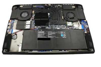

Ich möchte mein Aldi Medion Beast X25 mit einer 2ten 2TB SSD ausstatten.  Welche kann man bedenkenlos nehmen. Was aber viel wichtiger ist, wie baue ich diese ein? Ich hoffe jemand kann mir helfen. Bei Google habe ich nichts gefunden

Moin @Rallye-Wolf und willkommen
habe den Rechner nicht
aber eigentlich nur den Boden abnehmen dafür die Schrauben rausschrauben
um dann die zweite SSD (2280) PCIe einzusetzen. (hier im Bild sind schon beide eingesetzt)
Beast X25Beast X25
Leider kann ich dir auch nicht sagen wie groß diese sein darf.

Danke Fishtown,
sind da noch irgendwelche Kabel oder ist das nur der Boden? Ich hatte einmal Pech mit diesen Flachbandkabeln.

Moin @Rallye-Wolf
da sollte nichts am Boden befestigt sein, du kannst ihn ja vorsichtig abnehmen falls ein Kabel sich mit der Innenseite vom Boden
verharkt hat.

Hallo @Rallye-Wolf.
Dein ERAZER Beast X25 (MD 63805) hat unterhalb des linken Lüfters zwei 2280er M.2 Einbauplätze (siehe Screenshot von @Fishtown ).Beide unterstützen sowohl per PCIe angebundene NVMe x4 M.2 SSDs, als auch per SATA angebundene M.2 SSDs.
Laut den technischen Unterlagen liegt die Gesamtkapazitätsgrenze bei den PCIe M.2 SSDs bei 4 TB (2x 2TB). Es werden aber 1TB M.2 SSDs empfohlen (warum auch immer). Zur Kapazitätsgrenze bei SATA M.2 SSDs liegen mir keine Informationen vor.
