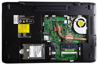

Hallo @Bernard,
ich denke, da können wir weiterhelfen. 🙂 Wie früher beim Wim Thoelke sage ich mal:
Frage 1: Verbaut ist in einem von zwei freien RAM Bänken das folgende Modul: 4096 MB DDR3L SO-DIMM (PC3-12800 / 1600 MHz). Das Notebook ist erweiterbar bis zu einer Arbeitsspeicherkapazität von 16 GB
Frage 3: Um den Akku zu entnehmen, musst Du die beiden mit den roten Pfeilen gekennzeichneten Schrauben entfernen.
Frage 4:Durch das Entfernen der Schrauben Nr. 3-7 erhälst Du Zugriff auf die HDD, die RAM Bänke und die M.2 SSD. Wie Daddle schon richtig vermutet hat, sind die Schraubenlöcher mit einfach zu entfernenden Gummipfropfen bestückt.
Frage 5: Schraube 1 ist zum lösen des ODDs und Schraube 2 für das Keyboard. Eine Ansicht eines geöffneten Notebo findest Du unten im Text

@Bernard
Habe das Notebook nicht, aber die Schraubenlöcher sind mit Gummistopfen, manchmal auch mit Kunststoffpropfen abgedeckt. Die mit einer spitzem Instrument rausfriemeln, dann kommst Du an die Schraubenköpfe.
Wenn der Akku durch Schrauben gehalten wird, sind es die zwei Schrauben am Spalt zwischen Akku und Boden, meist noch mit einem schlecht erkennbarem eingeprägtem
Batteriesymbol versehen.
Ram dürfte vermutlich 2 x 8 GB- Riegel gross sein; die Spezifikation sieht man auf dem Etikett des eingebauten Rams.
