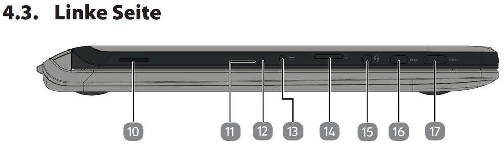

Hallo @oduis.
oduis schrieb:
Da das E1240T ja keinen normalen USB-Anschluss hat, kann ich keinen normalen USB-Stick oder externes DVD anschließen.
Doch kannst du. Laut Bedienungsanleitung Seite 17 (Anschluss 17) ist ein USB-Anschluss 3.0 (TypC) vorhanden.
Im Lieferumfang zum Gerät befindet sich ein Adapter auf eine "normale" USB-Buchse.
