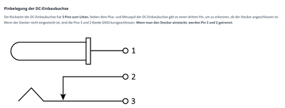

Möglicherweise ist deine DC Jack Ladebuchse defekt, diese erkennt noch das der Stecker vom Netzteil gesteckt ist
und schaltet auf Akkubetrieb um aber es läd nicht mehr über die Buchse , deine Symptome würden passen, wenn deine Buchse so aufgebaut ist.
Kontrolliere also die Buchse gegebenenfalls ersetzen: https://www.dcjack.de/product_info.php?language=de&products_id=4147&MODsid=11f59f695afbe763427c5b4f3...
Zur Erklärung ein Beispiel:
Durch diesen dritten Pin der DC-Einbaubuchse können zwei verschiedenen Stromversorgungen angeschlossen werden.
Zum Beispiel mit der DC Buchse über ein Netzteil und sobald der Stecker abgezogen wird über eine Batterie.
