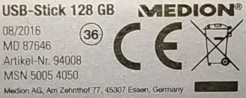

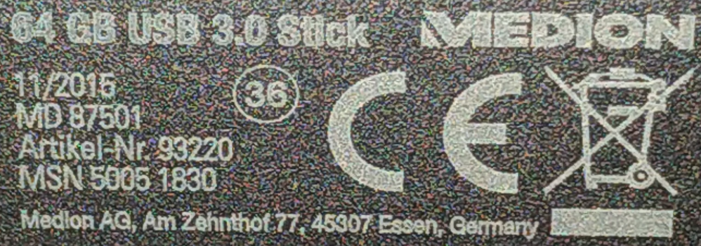

Hallo @Andi!
Danke für die Antwort. Ja, die MSN Artikelnummer ist auf den Sticks aufgeklebt:
64GB hat MSN 5005 1830
128GG hat MSN 5005 4050
Ich kann mir allerdings nicht vorstellen, daß da noch irgendwie Garantie drauf ist. Aber ich sende das mal an den Support, viellecht ist da ja doch etwas möglich.
Für den Fall, daß es keine Garantie mehr gibt, bleibt meine Frage an die anderen Mitglieder aufrecht: wisst ihr eine Möglichkeit die Sticks zu reparieren?

Hallo @Sensei_Fritz.
die 50051830 (MD 87501) wurde am 26.11.2015 verkauft. Darauf hast du keine Garantie mehr.
Die 50054050 (MD 87646) ist vom 25.08.2016. Den Stick kannst du reklamieren.
