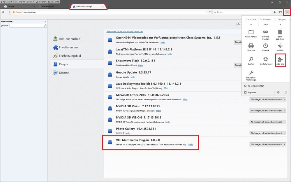

So..ich habe den 38er Firefox auf die zweite Festplatte installiert.. Dann habe ich den 1.0.5. VLC runtergeladen und auch auf die zweite FP installiert. Nun versuche ich über den FF (38er) auf NAS zuzugreifen. Das geht, komma auch an die Ordner, aber wie ich mir schon gedacht habe, er spielt die nicht ab...
Evtl. wäre es hilfreich, mir mitzuteilen, was ich bei der installation falsch gemacht habe... Muss der VLC nicht im FF als Plugin bzw Erweiterung angezeigt werden ??? Wenn ja, dann stimmt bei mir irgendwas nicht

Nein..ich bekomme immer noch die Fehlermeldung..deswegen habe ich in meinem letzten Post ja geschrieben:
"Evtl. wäre es hilfreich, mir mitzuteilen, was ich bei der installation falsch gemacht habe... Muss der VLC nicht im FF als Plugin bzw Erweiterung angezeigt werden ??? Wenn ja, dann stimmt bei mir irgendwas nicht"
Ich habe auch oben rechts im FF keine Möglichkeit das Plugin freizugeben, da dort kein Plugin angezeigt wird. Deswegennoch mal die Frage...wie installiere ich das Plugin richtig ????

Hallo @mvs74.
Tja, wenn ich das wüsste, würde ich es dir sagen. Ich war ja nicht dabei.
Ja muss er:
VLC deinstallieren, PC neu starten, VLC Installation starten, während der Installation den Haken beim Plugin setzen, das wars. Wir hatten den VLC vor dem Versuch im Firefox jedoch einmal separat gestartet um ihn zu initialisieren. Ich weiß aber nicht, ob das wirklich nötig ist.
