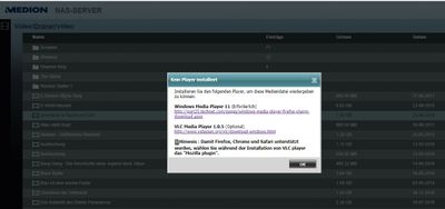

Ich habe einen NAS, welcher sowohl in meinem Heimnetz wie auch aus dem Internet erreichbar ist. Soweit ok... Im Heimnetz habe ich auch keine Probleme, Datein abzuspielen... Das Problem ist, wenn ich aus dem Internet, zB. aus dem Hotel oder so auf den NAS zugreife und Musik oder Videos abspielen will. Es kommt immer die Meldung, isch sool den VLC oder WMP installieren...Allerdings sind beide Sachen installiert !!! Ich nutze WIN 10 und habe es sowohl mit Chrome wie auch Mozilla versucht... Ohne Erfolg... Wer kann mir helfen, weil der Sinn eines NAS ist ja der Fernzugriff !!!!

Ich bekomme folgende Fehlermeldung:

Welches denn genau? Bist du sicher, dass du die richtige Version hast? Das Webinterface arbeitet nur mit der in der Meldung erwähnten Version 1.0.5 zusammen. Versuchs mal hier oder hier.

Ich habe mich noch einmal bei unserer Technik erkundigt. Da Mozilla vor 1 bis 2 Jahren die Plugin-API geändert hat, benötigst du außer dem VLC 1.0.5 PlugIn auch eine ältere Firefox Version, die mit dem PlugIn noch zusammen arbeitet.
Du kannst es ja zunächst mal mit einer 52.x.x-ESR Version:
https://ftp.mozilla.org/pub/firefox/releases/52.0esr/
dann abwärts mit einer 45er ESR:
https://ftp.mozilla.org/pub/firefox/releases/45.0esr/
und dann mit einer 38er ESR aus 2015
https://ftp.mozilla.org/pub/firefox/releases/38.0esr/
versuchen.

Die Kombination 38er ESR und VLC 1.0.5 funktioniert. Haben wir eben ausprobiert. Du kannst sogar den alten Firefox und die neuste Version parallel auf einem PC betreiben. Dazu musst du die beiden Firefoxversionen in unterschiedliche Installationsverzeichnisse installieren, deren Namen (z.B. "Firefox alt" und "Firefox neu") du bei der Installation ja angeben kannst. Zusätzlich solltest du mit Hilfe des Profilmanagers die Profile der beiden Firefoxversionen unter verschiedenen Pfaden speichern, um sicherzugehen, das sich da nichts mischt. Anschließend installierst du den VLC Player 1.0.5 und achtest bei der Installation darauf, das Häkchen für das Mozilla-Plgin zu setzen. Das fehlt nämlich standardmäßig. Danach brauchst du beim Zugriff über die Weboberfläche auf deine Musik- oder Videoordner nur noch das oben rechts geblockte Plugin zu genehmigen und dann funktioniert es.
