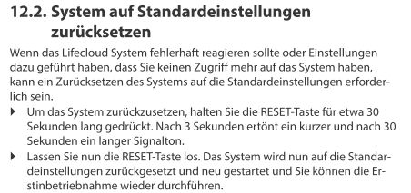

Zurücksetzen auf Werkseinstellungen funktioniert lt. Bedienungsanleitung so: Ausschalten = 3 Sekunden die Reset Taste drücken bis es 1mal piept.
Zurücksetzen= 30 Sekunden Reset drücken, bis ein langer Piepton kommt.
Tja....bevor dieser lange Piepton aber kommt, ist das NAS längst runtergefahren....mit anderen Worten: Ein Zurücksetzen ist auch nicht möglich!!

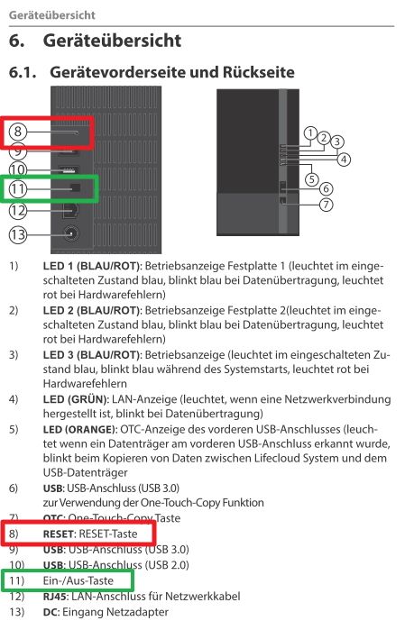

Hallo @Guardian,
entweder dein NAS ist total im Eimer oder du machst einen Bedienungsfehler.
Normal ist:
Das Auschalten (und Einschalten) geschieht über die Ein-/Aus-Taste  (BDA, Geräteübersicht, Nummer 11) durch 3 Sekunden Drücken. Nicht über die Resettaste (BDA, Geräteübersicht, Nummer 8).
Die Resettaste (nur mit Büroklammer o.ä. zu bedienen) ist dazu da, um das Kennwort  (3 Sekunden drücken, kurzer Piepton) oder auf Werkseinstellungen zurückzusetzen (30 Sekunden drücken bis zum langen Piepton). Und dann warten, bis sich die blauen LED "beruhigt" haben. Das kann ein paar Minuten dauern.
Nachtrag
In der BDA steht das nicht so, wie du es beschrieben hast.

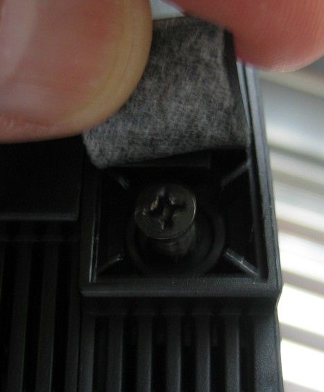

- Wie bekomme ich das Gerät auf?

@Guardian
Unter jedem Gummipolster an der Unterseite befindet sich eine Schraube. Die musst du alle entfernen, dann kannst du das Gehäuse abziehen.
Deine zweite Frage hat mir vor kurzer Zeit mal ein Medionmitarbeiter mit ja beantwortet.

Hallo IKS-Jott,
da hab ich in der Tat einen Bedienungsfehler gemacht und die Ein/Aus-Taste für die Reset-Taste gehalten. (schäm)
Ich schieb das jetzt mal auf meine Brille und die schlechten Lichtverhältnisse *grins*
Vielen Dank, das du dir hier soviel Mühe mit mir gibst
