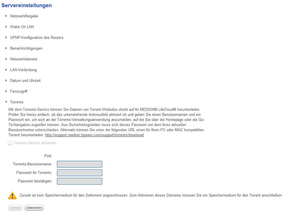

Hallo! Bei meiner MEDION LifeCloud, für die ich heuer Das Premium-Paket erworden habe, wodurch unter anderem die Torrents-Funktion freigeschaltet wurde, funktioniert eben diese Funktion seit geraumer Zeit nicht mehr. Genauer gesagt, wenn ich in den Servereinstellungen auf "Torrents" klicke, geschieht zuerst einige Minuten lang nichts und dann erscheint die Meldung "Auf dem Server ist ein Dateisystemfehler" aufgetreten. Diese Fehlermeldung kann man zwar problemlos wegklicken, aber die Schaltfläche "Torrents-Service aktivieren" ist ausgegraut, also man kann in dem entsprechenden Kästchen keinen Haken zum Aktivieren setzen! Zusätzlich wird neben einem gelben Warndreieck die Meldung "Zurzeit ist kein Speichermedium für den Zieltorrent angeschlossen. Zum Aktivieren dieses Dienstes müssen Sie ein Speichermedium für den Torrent anschließen." angezeigt. Zur Verdeutlichung des Ganzen poste ich hier einen Screenshot davon.
Hat jemand eine Ahnung, was da los ist und wie das behoben werden kann? Würde eventuell ein Zurücksetzen der LifeCloud auf die Werkeinstellungen dieses Problem lösen können?
Anmerken sollte ich dazu noch (weil vielleicht hängt das damit zusammen), dass genau seit dem Zeitpunkt, wo dieser Fehler begonnen hat, auch das Anmelden an meiner LifeCloud mittels Webbrowser (egal mit welchem) oder der Software HipServ Nomad extrem lange bzw. mehrere Minuten lang dauert! Das Zugreifen auf die LifeCloud mittels Windows Explorer funktioniert jedoch schnell und problemlos.

Hallo @darksoul und herzlich willkommen in der Community.
Bei unserer Test-LifeCloud lässt sich das Häkchen setzen und es erscheint kein Warndreieck.

Hallo @darksoul.
Auch die Meldung mit dem fehlenden Speichermedium ist seltsam. Daher würde ich tatsächlich einmal die Rücksetzung der Cloud testen.

Hab die LifeCloud nun auf die Werkseinstellungen zurückgesetzt und das hat das Problem mit dem Torrents-Service tatsächlich behoben! Auch das Anmelden an der LifeCloud mittels Webbrowser geht nun wieder schnell! 🙂
Interessanterweise sind beim Zurücksetzen übrigens keine Daten verloren gegangen. Zwar waren die Benutzerkonten weg, aber beim neu Anlegen mit den gleichen Namen waren auch alle Daten im Ordner "MyLibrary" wieder da.
