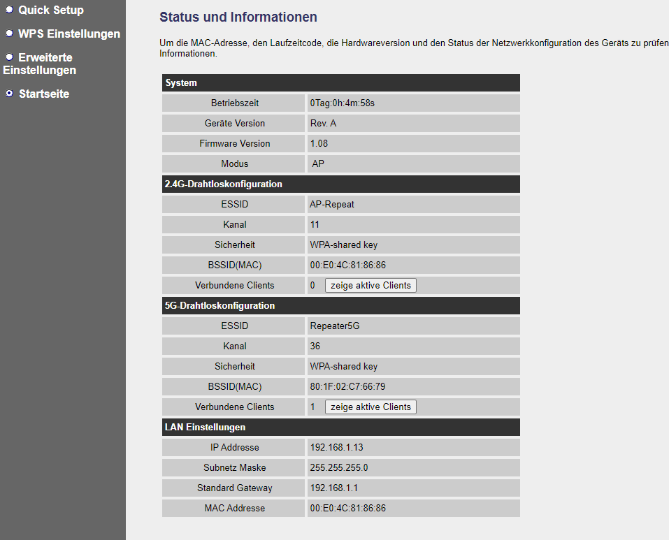

 Habe gerade mit http://repeater.setup das Web-Interface über Wlan erreicht.
Wenn Du dich mit dem Lan- Kabel verbindest, könntest Du versuchen deinen Lan Adapter über die Adaptereinstellungen im Netzwerk- und Freigabecenter -> Klick auf Netzwerk- und Interneteinstellungen re.
unten im Systray Netz Icon --> dann Netzwerk und Freigabecenter ->  Klick auf den Ethernet Adapter -> unten in der kleine Maske Eigenschaften -> im nächsten Fenster Internetprotokoll Ip4 markieren -> unten Eigenschaften -> dann Private IP Adressen wählen. .Eine Adresse im Bereich  zwischen 192.168.1.2 und 192.168.1.252 eingeben.
Dann kann der Ethernet Adapter in der gleichen Range den Repeater finden.
Bei mir ist beim konfigurierten Repeater die IP Adresse des Adpters auf 192.168.1.13 eingestellt; siehe Maske:
Über diese Adresse im Browser eingegeben solltest Du auch Zugriff, auf das Web-Interface bekommen, wobei die bei Dir abweichen wird. Lässt sih abe rim Router -- Vebundene Lan Geräte - erkennen welche IP zugeteilt wurde.
