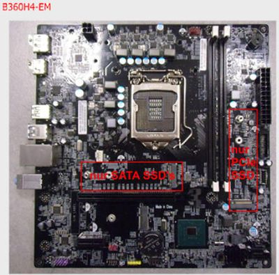

Bei Interesse kann hier auch die Belegung der Anschlussstellen des Mainboards eingesehen werden > Board
Ein Bild des Boards kannst du hier sehen

Diese M2 SSD (so sollte, man sie benennen um Verwechslung zu vermeiden, kann man in den M2_1 Slot einbauen, der mittig unter der Grafikkarte sitzt (falls eine dezidierte GraKa) eingebaut ist (alternativ beschrieben zwischen PCIe x 16 Slot und  Processor).Das ist ist gut, wenn man seinen stationären Speicher erweitern will. Soweit so gut..

Da kannst nicht den SATA Anschluss einer M2 SSD gleichsetzen mit dem SATA Anschluss einer HDD im Hotswap. Diese muss über 2 Kabel (SATA und Strom)  je mit dem Netzteil und mit dem SATA-Port auf dem MB verbunden werden. Das macht die M2_SSD mit dem Kontaktstreifen in Einem, in dem speziellem M2_Port.
Mechanisch ist dein verlinktes Beispiel eine M2_SSD die nur in einen M2 Slot passt; eine 2,5 " Notebook SSD (od HDD ist gleich gebaut) hat einen typischen SATA Anschluss über Kabel an die SATA Ports auf dem MB und ans Netzteil.

Guten Morgen  @fazer01
Nein, die würde eben nicht passen (anderer Anschluss  > PCIe). Du benötigst eine mit SATA Anschluss, wie im Link gezeigt. Generell kann man sagen:
1 Kerbe = PCIe, 2 Kerben = SATA
Die Anschlussart sollte aber auch jeweils im Klartext in der Anzeige dabei stehen.
