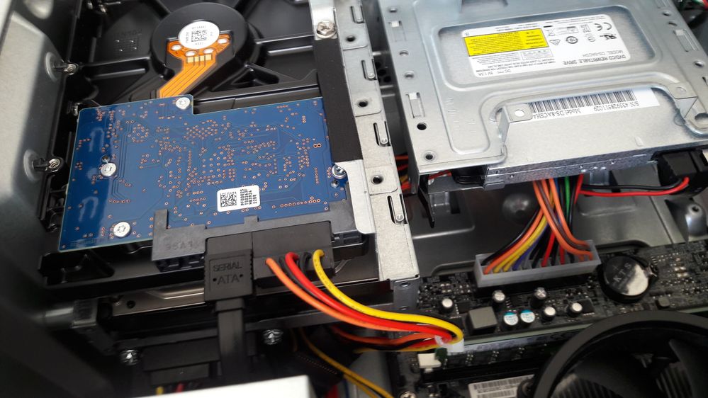

Eine spezielle Einbauanleitung für Deinen PC gibt es nicht - aber eine Fülle Hilfestellungen - z. B. youtube Videos. Von denen würde ich mir einige ansehen. Dort erfährst Du auch was für Schrauben Du brauchst und wie die Anschlüsse realisiert sind. Auf Deinem Mainbord
sind 3 SATA Anschlüsse belegt ( Swap, 1TB HDD und DVD-Lfw, siehe schwarze und rotes Flachbandkabel auf dem Photo). Ein vierter Anschluss ist noch für eine Nachrüstung frei.

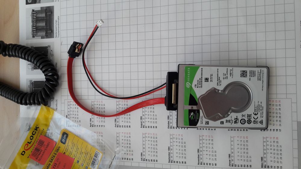

ja, meine alte Festplatte passt in den Swap-Einschub und es funktioniert auch. Allerdings hatte diese im alten Rechner oft eine Fehlermeldung generiert, so dass ich das Schätzchen nicht als 2. Platte für die gesamte Datensicherung nutzen will. Zwischenzeitlich habe ich mir eine 2,5" Seagate bei Reichelt bestellt und die lässt sich auch ohne Probleme  an den Trägerwinkeln neben dem DVD-Laufwerk montieren. Auch die Busverbindung lässt sich leicht herstellen. Aber jetzt kommt's:
Einen eindeutigen Anschluss für die Stromversorgung habe ich nicht gefunden. Probeweise habe ich den 2-poligen Stecker an eine freie Stelle (direkt neben dem BUS-Stecker) der vorhandenen Festplatte gesteckt. Tat sich aber nichts. Jedenfalls wurde die Platte unter WIN10/Datenträgerverwaltung nicht angezeigt. Woran könnte es klemmen?

Bei Deinem Delock Anschluss Adapter (Reichelt Artikelnummer 85241) gibt es einen 2-poligen Stromanschluss. Die Reichelt Beschreibung sagt dazu "2-Pin Stromanschluss des Mainboards, wie er z.B. auf dem Banana Pi zu finden ist". Der P56005 hat so etwas nicht. Ich habe den PC nochmal geöffnet um nach einem freien Molex-Stecker am Netzteil zu suchen - keinen gefunden. Kann sein, dass der im aufgeräumten Gehäuse hinter dem Swap Rahmen versteckt ist.

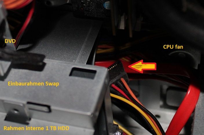

Abb. geöffnetes P56005 Gehäuse mit der Kennzeichnung (Pfeil)  einer 15-poligen SATA Stromversorgung
Es geht aber auch ohne ( siehe Photo). Von der internen 1 TB HDD führt ein 5-adriges Kabel von dem 15-poligen SATA HDD Stromanschluss Richtung Netzteil. Dazwischen gibt es eine zugängliche 15-polige SATA Buchse ( auf dem Photo mit Pfeil gekennzeichnet) an die Du ohne Werkzeug heran kommst. Dort kannst Du die Stromversorgung für die neue HDD mit einem entsprechenden Adapter anschließen.
